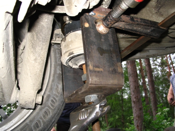

      Pliis, pistätkö kuvan ja kriittiset mitat työkalusta jos sitä enää löytyy...

          Minuakin kyllä kiinnostaisi kuva(t) tuosta itsetehdystä ulosvetäjästä?

            e39 sedan ja farkku puslat on erilaiset. eli voi olla et samalla härvelillä ei saa puslia pois. forumin kautta löyty kuvia itsetehdyistä ulosvetimistä mut rälläkkä taltta varustuksella pärjää erittäin hyvin. Kokemusta e30 ajoista lähtien

              Tuli omaan farkkuun puslat vaihdettua. Kokonaisuutena sellainen tunnin homma ja kaikki oli vaihdettu. Ulosvetäjä oli kyllä etukäteen tehty.

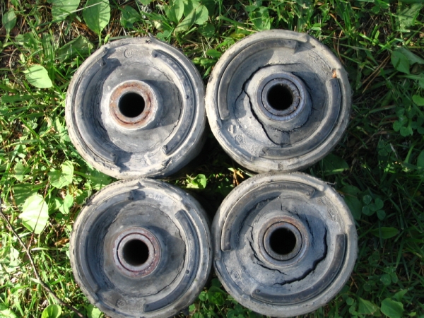

                Ne ketkä on noita ko. puslia vaihtanut, ni onko teillä ollu ne vanhat puslat ihan halkeillu jne...vai huomaako sitä silmällä milloin ko. puslat ois vaihdon tarpeessa? vai?
                Omassa kiesissäni e39 sedan 523:ssa oireet on ollu vähä semmoset, että vois noi takakelkan puslat olla vaihdon tarpeessa. Mutta tossa viikonloppuna availin ne "aluskupit" ja silmämääräsesti ne puslat näytti ihan ehjiltä(ei halkeamia lainkaan ainakaan alhaalta katsottuna).
                  Uudet menikin paikalleen ihan käsivoimin painamalla, kun fairya oli liukasteena.
                  Onks sulla piirustuksia ja mittoja tuosta ulosvetäjästä vai onks se tällainen, jonka löysin aiemmista keskusteluista: http://www.btcf.fi/forum/attachment....8&d=1150564933

                        ei siinä mitään piirustuksia tarvi kun purat auton niin näät kyllä minkälainen ulosvetäjä pitää olla. itse tekasin ulos vetäjän vartissa ja siitä tuli ruma (lue todella ruma) mutta toimii ku tupakki. pääasia,että se on riittävän tukeva,että se ei lipsu,puslat voi olla tosi tiukassa. pultti kannattaa olla 16mm kierretangosta.
                          vaihdon itse puslat viime viikonloppuna ja varsinkin etummaiset puslat oli kyllä aivan loppu.
                          Joo, ei piirustuksia tarvis, jos olis omat vehkeet, millä sen itse rakentais. Mutta kun se pitäis teettää jossain pajalla...
