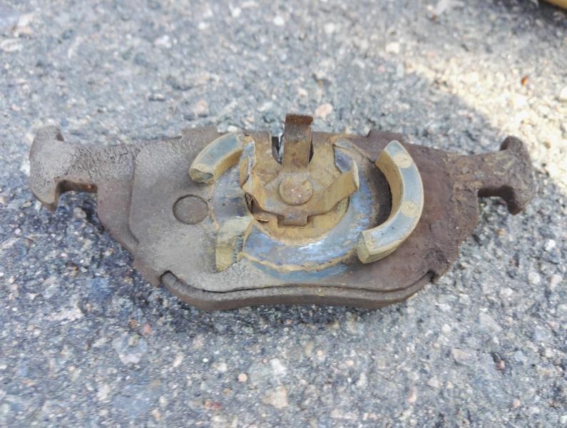

          Jos se ääni jarrumattalla loppuu, niin kannattaa ottaa irti satulat ja tarkistaa ne sisemmät palat kuten biimerrrrville tuossa jo sanoi. Itsellä oli aikoinaa yksi kolmesta sisemmän jarrupalan pidikkeestä poikki edessä ja piti ääntä. Jarrutaessa ei pidä ääntä kun jarrupala on levyä vasta, joten se ei pääse kolisemaan.

            Sieltähän se vika löytyi. Molemmilla puolilla rinkulat sirpaleina ja palat heilui valtoimenaan.
            Melkoisen kovaa ääntä piti, mutta nyt tosiaan aivan hiljainen montuissa.
