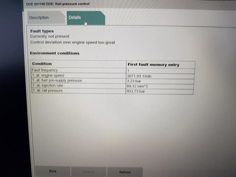

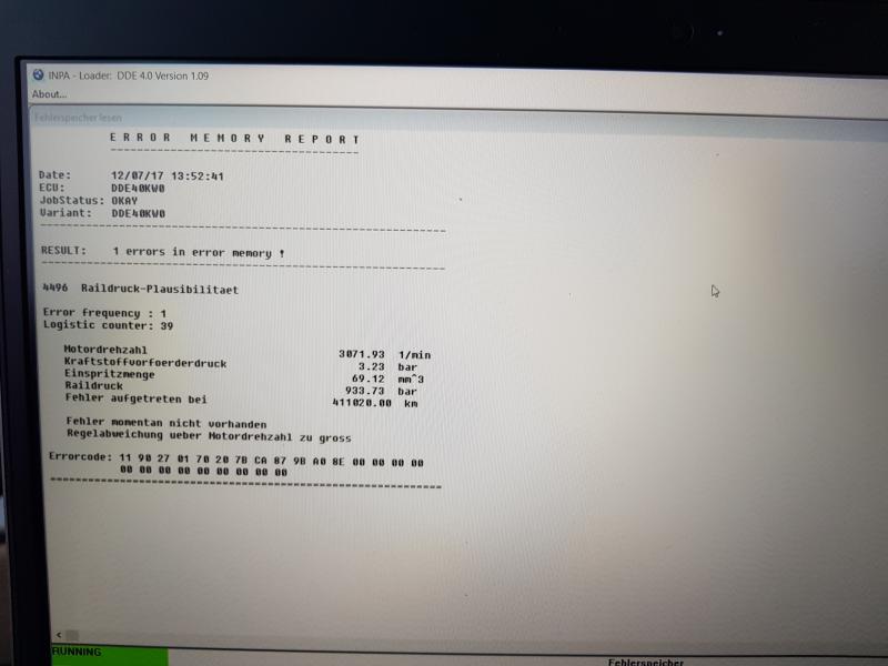

                      Morjesta taas, autoo käytettiin korjaamolla ja korkeapaine pumppuha siellä oli paskana. se vaihettu ja auto taas käynnistyy. Mutta edelleen yks ongelma pysyy, kun kaasun laittaa pohjaan, heittää DDE valon päälle ja tehot katoaa, kun auton käynnistää uudelleen ongelma katoaa kunnes taas painee kaasun pohjaan.Korjaamolla vaihettu Korkeapainepumppu, paluulinja ja muut alipaineletkut ja tiivisteet. Mistähän tää johtuis?

                        Kurkkaa live-datalla, miten siirtopaine ja rail-paine käyttäytyvät täydellä kuormalla (tuo vikakoodin loggaus voi tulla viiveellä, niin nuo näkyvät arvot eivät välttämättä kerro totuutta). Oliko tämä nyt manuaali vai automaatti (manuaali reagoi herkemmin romahtavaan siirtopaineeseen)? Onko suuttimien paluuvuodot mitattu?
                        Ihan mielenkiinnosta, oliko pumppu oikeasti rikki, tarkistettiinko painesäätimen o-renkaan kunto?

                          Auto on automaatilla, paluuvuotojen mittauksista ei ole mulla tietoa, mutta liikkeesä kokeilivat kuullemma tukkia paluu linjaa eikä silti tahtonu käynnistyy ja o renags oli kuulemma ok. Katoin noista tuloksista että alkaa toi Pre-injetori näyttää 0 ku dde valo syttyy.

                            Ihan hyvinhän tuo siirtopaine näyttää pysyvän, vaikka rail-paine ei tavoita maksimia. Suuttimien paluuvuodot mittaukseen.
