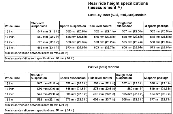

          Viralliset lukemat löytyy esim BMW TIS:stä. Bentley E39 korjausoppaasta löytyy myös. Kuva bentley korjausoppaasta:

            kiitos tiedoista. nyt onnistuu säätäminen paremmin !
