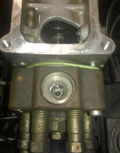

          Tuossa on folkkariin.
          Oli kuumottava vaihe tuo pulttien ali o-renkulan juoksutus.
          tuossa kuva miltä näyttää.
