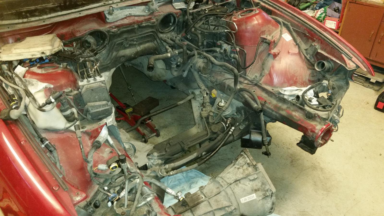

        Täällä orggisweba sigun 530ia:ssa. Itsellä sama ongelma edelleen että vesikierto pitäisi saada myös moottorille. Kyselin vinkkejä asiaan pari vuotta sitten -> https://www.btcf.fi/forum/showpost.p...&postcount=500
        Autosta kone irti tällä hetkellä niin tuon saisi mukavasti nyt tehtyä samalla kun tilaa on.
