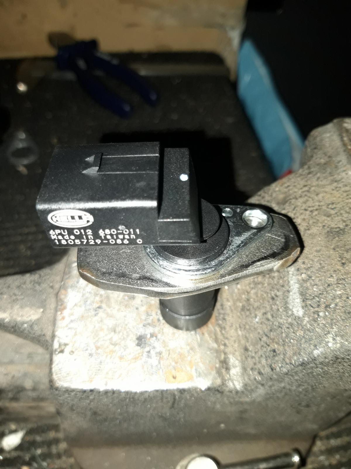

        Vinkkinä voisin heittää että M20 korialuslevystä/levyistä saa aika kivasti "kötösteltyä" anturille korokepalaa, siinä on juuri sopivan kokoinen keskireikä anturille.
        Tästä tulee ns. "pro versio" eli anturin pistokkeen asento kääntyy samalla.
        Tänään asennellaan paikalleen, täytyy anturin ja trikkeripyörän välys vielä hioa kuntoon, johtosarja jo jatkettuna pöydällä.

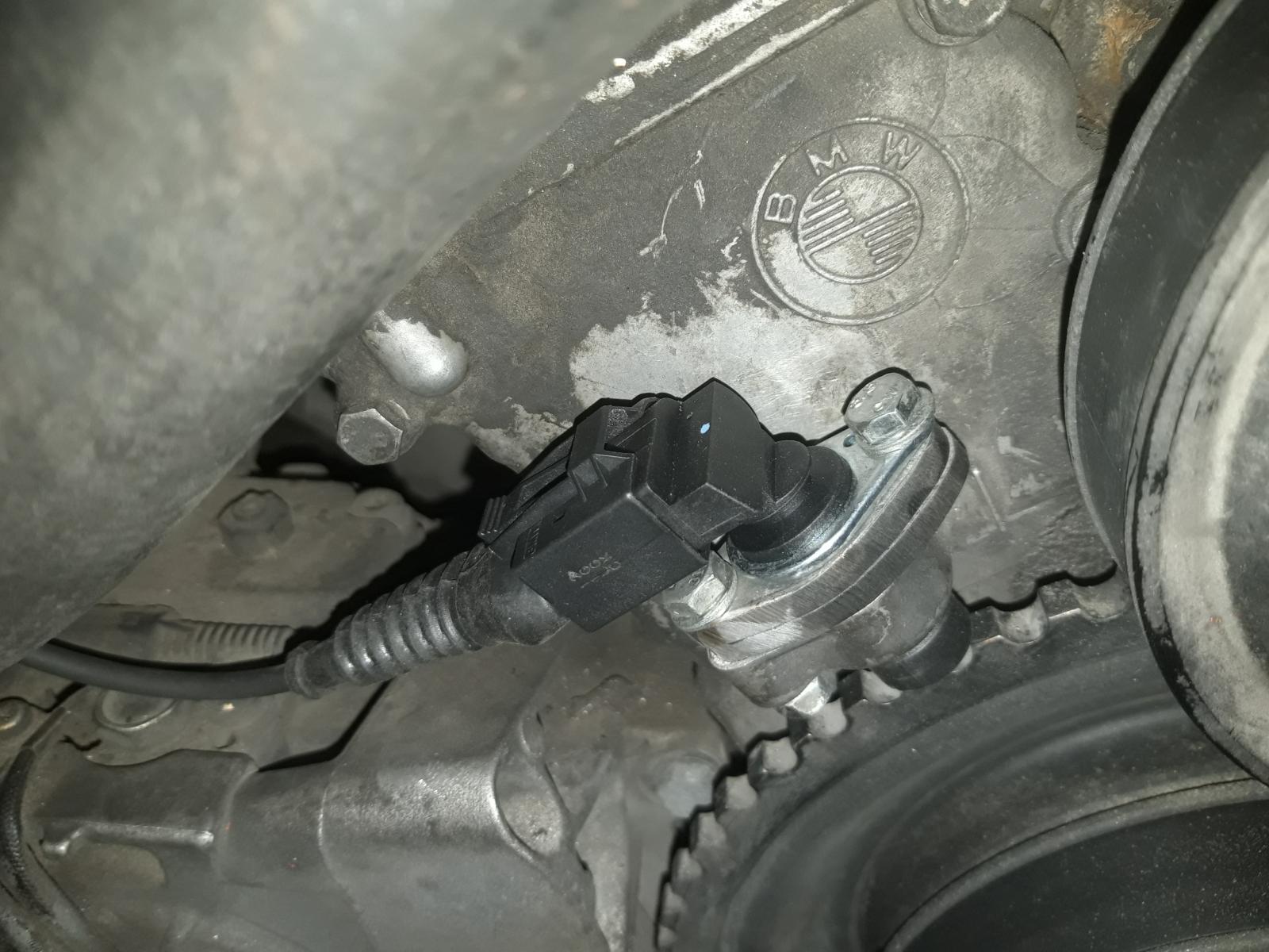

          Semmonen siitä sitten tuli, välys 0,8mm anturin ja trikkeripyörän välillä.
          Käytetyt osanumerot olivat tosiaan nämä:
          Johtosarja 12514592703 (täytyy jatkaa anturille menevää johtoa)
          Anturi 12141709616 (täytyy tehdän korokepalaa kiinnikkeen väliin, n. 8,5mm)

            Sehän näyttää hyvälle
