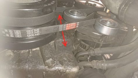

    Moro, nyt pukkas outoa hommaa, onko muilla ollut vastaavaa vai mikä tässä nyt mahtaa mättää: E39 530d, 2003.
    Joutokäynnillä (n. 700rpm) moniurahihna pitää mekkalaa kun resonoi ja väbää ylös-alas (kuvassa tarkemmin). Ei heti luulis että hihnasta tulee mutta niin vaan tulee. Uusittu kaikki rullat ja kiristimet, hihnat sekä vähän aiemmin kampiakselin pyöräkin.

    Olen joskus yhteen (toisen merkin) autoon törmännyt,missä hihna oli epäkurantti. Halpa tarvikehihna oli jostain syystä toisesta reunasta löysempi. Aivan kuin löysästä reunasta olisi puuttunut kudokset.
    Jos kyseessä 530 diiseli,niin kiertäähän hihna varmasti kaikki lenkit oikein päin? Tämänhän saa asennettua kiertämään väärin. Toimiiko se "automaattikiristin" kunnolla?

      Mulla Audi A3 diisseli 1,9TDI teki samanlaista väpätystä. Syynä oli laturin hihnapyörässä oleva "vapaakytkin" tai "räikkä" , mikähän on sen virallinen nimi sitten onkaan. Räikkä oli jumittunut eikä antanut periksi kumpaankaan suuntaan. Ehjänä sen pitää luistaa toiseen suuntaan.
      Hihnapyörän vaihto olisi ollut mahdollinen, mutta vaihdoin sitten koko laturin kun sillä oli ajettu jo 250000 kilsaa.
      Onkohan Bemarissa tuollaista ? Se voisi olla syynä.

          Kaikki ohjainrullat (2kpl) kiristimien rulla ((2kpl) ja myös kiristimet ja tangot on vaihdettu. Samoin uusittu hihnat (Gates) ja SNR merkkinen kampiakselin iso pyörä. Alkuperäistä jää laturi ja ohjaustehostin. Vesipumppu vaihdettu n. 4v sitten.
          Hihna kulkee oikeaa polkua niin mystinen homma. Kierroksia kun lisää niin ääni poistuu mutta tyhjäkäynnillä mekkaloi. Pitäskö kouttaa vaan saada tyhjäkäynnin kierroksia suuremmaksi aavistuksen?

            Eikö noissa dieseleissä oo joskus damppereita hajonnu :think
                Kokeile vielä varmuudeksi ilman hihnaa käsin,ettei mikään noista apulaitteista jumittele.

                  Uusittu???
                  Dampperipyörä oli finaalissa syyskuussa ja silloin vaihdettu, uusittu
                  Silloin vaihdettu myös molemmat hihnat. Nyt alkoi ääni sen verran rassaamaan niin uudestaan tarkempaan tutkintaan ja samalla vaihtoon meni kaikki ohjainrullat kiristimineen, koska niistä osa oli myös finaalissa.
                  Tsekkailla apulaitteet vielä tarkemmin ilman hihnoja, siitä lähdettävä
                  Outoa vaan, että miten hihna lähtee noin villisti resonoimaan ja aiheuttaa siten mekkalaa.

                    Apulaitteissa ei välyksiä. Mysteeri jatkuu edelleen ja hihna resonoi.
                    Sen verran taustatutkimustyötä tein, että isoa kampiakselin pyörää orkkisosan numerolla 11232247890 on eri merkeillä aavistuksen eri mitoilla pidemmän hihnan kohdalla eli 150mm vs. 155mm. Omaan autoon laitettu SNR merkkisenä, josta ilmoitetaan 150mm halkaisija. Erikoista, että sama orkkisnumero antaa eri mittaisia ja olevinaan kaikki käypäisiä. 5mm nyt ei paljolta tunnu, mutta alkaa vaihtoehdot olemaan aika vähissä / rajattu, koska kaikki ohjainrullat + kiristimet vaihdettu (INA, SNR) sekä vaihdettu myös toinen ohjaustehostimen pumppu sekä laturi kun oli jemmassa.
                    Pitää vielä kokeilla toisen merkkisillä hihnoilla kun sellaisetkin varastosta löytyy.

                      Ilman hihnaa siis varmasti äänetön?
