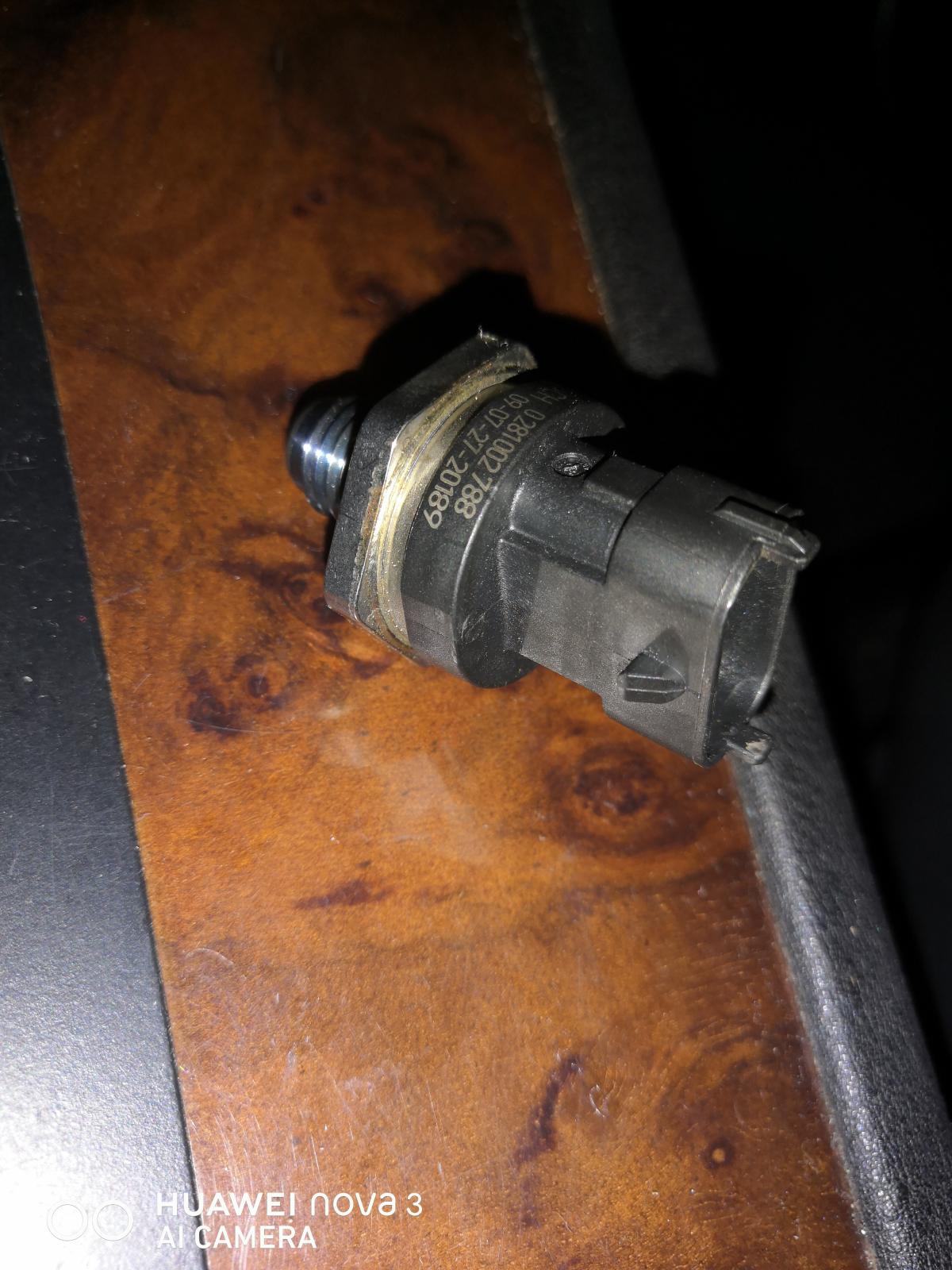

    Osaisko joku auttaa löytämään anturin pistokkeen "plug" osanumeron taikka sivun josta löytöisi semmonne.Auton käyntihäiriö johtunee tuosta rikkinäisestä osasta.

    Tarkoitatko nyt rail-paineanturia, vai siihen tulevaa johtoliitintä?

      Siihen tulevaa liitintä

        Uutta liitinrunkoa ei välttämättä tarvi, ellei se ole rikki. Vanhat pinnit saa pakitettua liitinrungosta irti, kun naamapuolelta sopivilla tapeilla/liuskoilla saa painettua lukituskynnet alas.
        Liitinrunko 12512247472
        Pinnit x3 12512247474

          Liittimen runko 12512247472, pinnit 3 kpl 12512247474
