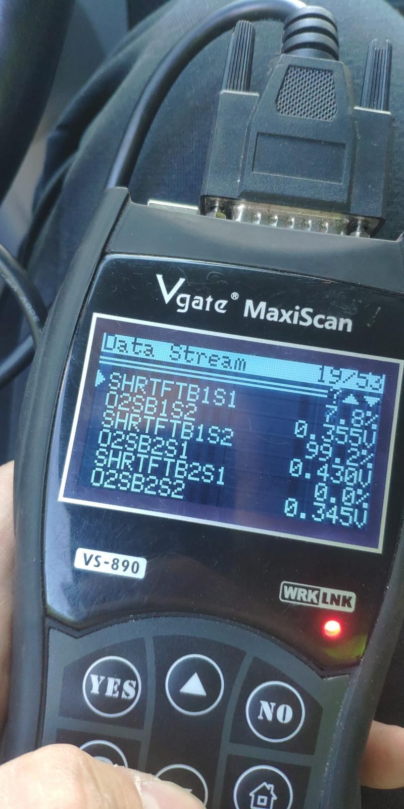

    E39 525i vikakoodi
    Moi. Omassa 525i M54B25 kävi niin, että moottorinvikavalo syttyi jokunen kuukausi sitten. Katsoin vian olevan rikkinäinen lambda ja ei muuta kun jatkoin vaan ajoa. Nyt jaksoin kuitenkin ennen leimaa katsoa lambdaa, ja vaihdoinkin sen. Vikakoodi on kuitenkin vieläkin päällä..
    Eli OBD-mittari antaa vikakoodia P1153 = O2 sensor 1 bank 2 high voltge, vaikka jännite onkin normaali kun mittarilla sen tarkastaa. Vanha antoi tyhjäkäynnillä 0.9V tuntumassa, uusi antaa samaa 0.4 kuin muutkin anturit. Nyt koodi ei kuitenkaan lähtenyt vaikka lambdan jännite on taas normaali. Sen sijaan SHRTFTB1S2 näyttää 99.2% muiden ollessa tyhjäkäynnillä noin 0%... Mikä vikana?

    Noista koodeista ei taas ihan helpolla saa selvää ja toisekseen lambdojen jännitteiden pitäisi mennä edestakaisin.
    Ei sattuisi löytymään jotain selkokielisempää vikakoodin lukijaa kuten inpa?
