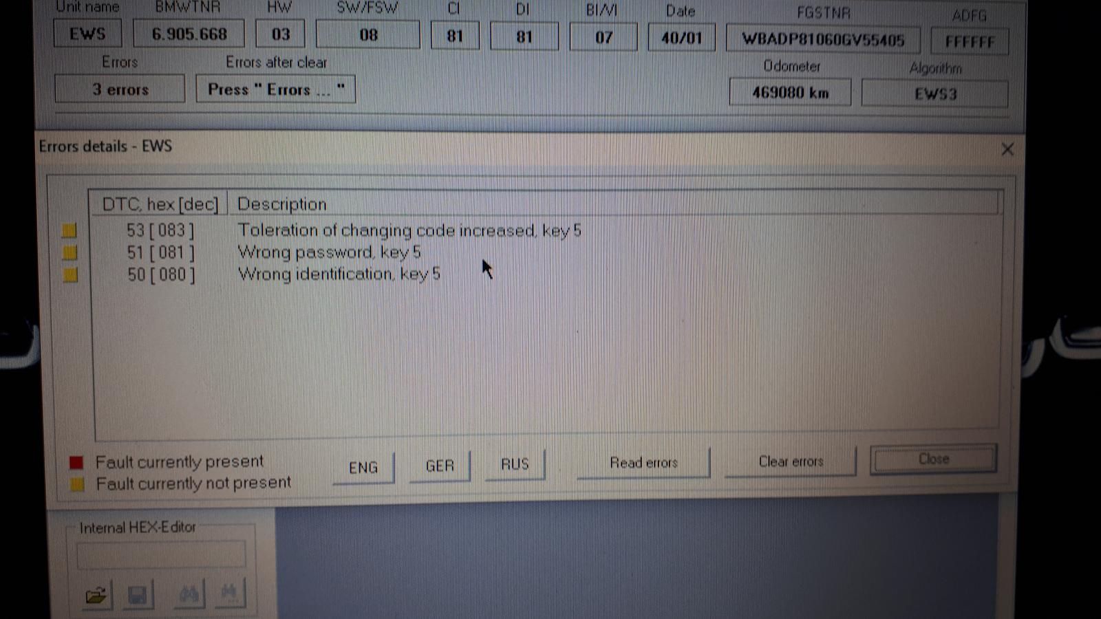

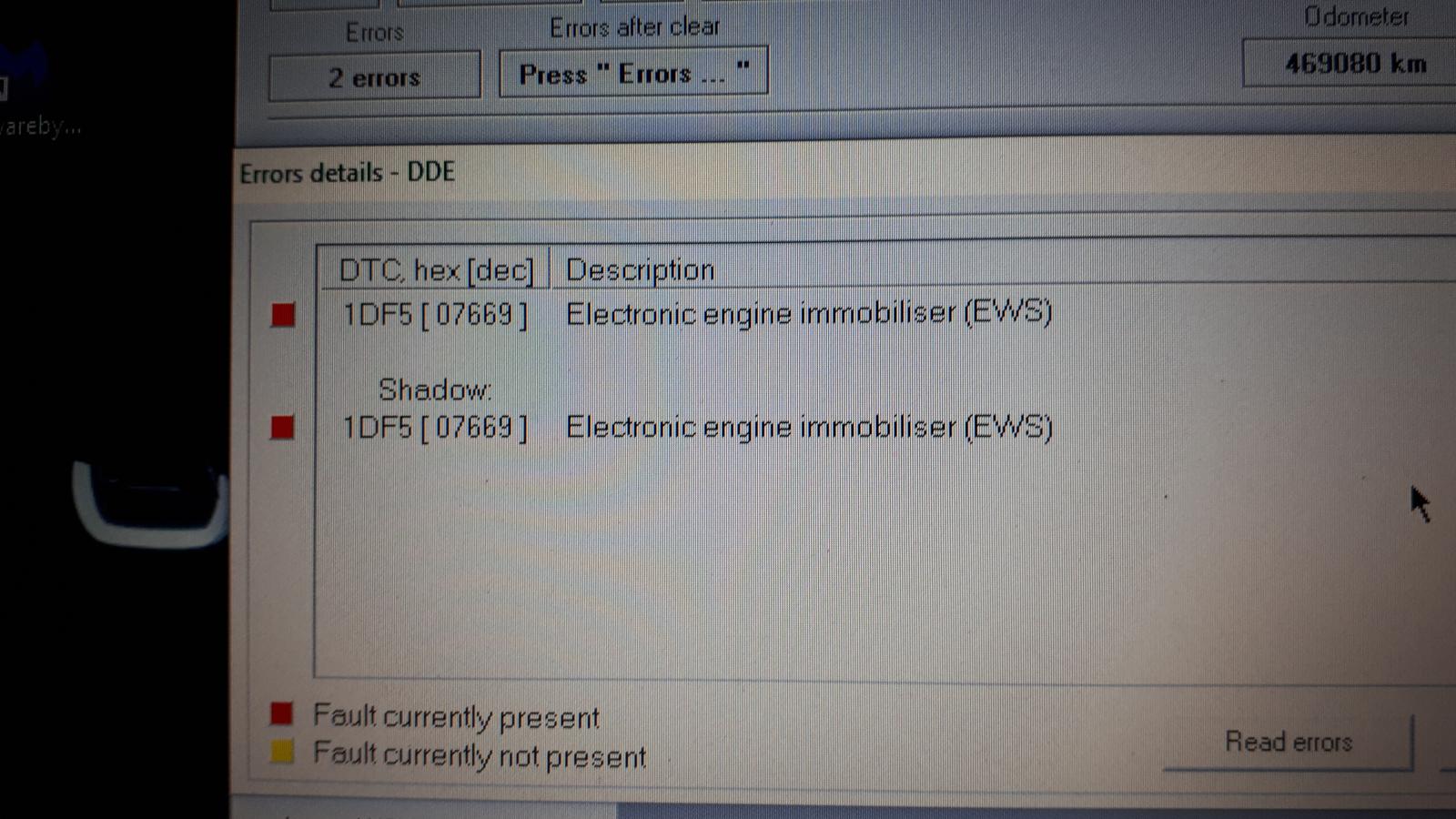

            Moikka ja hyvää joulua. Lainaan tätä ketjua, kun on samasta ongelmasta kysymys. Auto on BMW E39 530 D farmari 11.2001. On tässä muutaman kerran kieltäytynyt starttaamasta ja herjaa BMW 1.4 skannerilla ajonestosta. Se on auttanut, kun on välillä mennyt ulos autosta ja laittanut auton lukkoon, uudella yrityksellä on käynnistynyt. Eilen ei mitkään konstit auttanut ja auto toimitettiin kotipihalle. Auto on tyttären- tyttären käytössä ja vara-avain on hukassa. Illalla ilmoitti, että auto taas käynnistyi ihan normaalisti. Kävin jo vähän turhan innokkaasti tilaamassa Bemariosat.fi: stä uuden lukkopesän. Mahtaisiko sen tilauksen voida peruttaa, vaikka on jo maksettu ja kestää ainakin 3 viikkoa ennen kuin saa tuotteen, enkä oikeastaan ole varma poistuuko vika lukkopesän vaihdolla. Tämä siksi, jos käynnistyksen eston kerran pystyy helposti poistamaan, olisi halvempi ratkaisu, kun autokin rupeaa olemaan kohta tiensä päässä. Tulipa pitkä tarina. Kuka hoitaisi kyseisen homman tässä Turun seudulla.
              • 10954
              Jos tilasit lukkopesän, niin sillä ei kyllä ole mitään tekemistä ajoneston kanssa. Lukkopesä käy vain siihen autoon ja tälläisiä autokohtaisten tuotteiden tilausta ei usein voi peruuttaa, toki sitä voi kysyä. Itse veikkaisin ongelmaa avaimessa/ajonesto boksissa. Joko ajoneston ohitus tai sitten uutta avainta/boksia tilaukseen. Ajoneston ohitus taitaa olla se kustannustehokkain ratkaisu tähän.
                Kiitos vastauksesta.
                Jep tämän huomasin itsekin, vähän liian myöhään. Bemariosa.fi yrittää peruuttaa tilauksen , saa nähdä onnistuuko. Kokeillaan uudenvuoden jäjkeen josko ohitus onnistuisi.

                  Mites on saako -01 530 diselistä ajonestoa poistettua, kun eräs henkilö sanonut, että ei saisi poistettu. Voiko poiston tehdä viemällä EWS tai DME poksin irrallisena ilman autoa, kun ei lähde tällä hetkellä käymään,ajonestosta johtuen. Jos juodun tilamaan uuden ajonestoboksin tehtaalta auton tiedoilla, pitääkö se synkata viellä DME:n kanssa. Olisko Turun seudulla tekijää joka hoitaisi homman, jos tulee tavetta. Auto on tällähetkellä Liedossa.

                    Ainaki bensoissa se menee niin että eculta pitää koodata ajonesto-toiminto pois päältä ja ews boksiin pitää rakentaa jumpperi niin sitten on ajonesto pois

                      Kyllä saa siitäkin ajoneston pois. Tarvitsee se DDE viedä ews poistoon. Jos hankit uuden EWS, niin pitää synkka tietenkin tehdä, että käynnistyy. (DDE on dieselissä moottorinohjaus ja DME bensassa).

                        Bemariosat.fi hoiti homman, nyt on kunnossa. Kiitos vastauksista.
