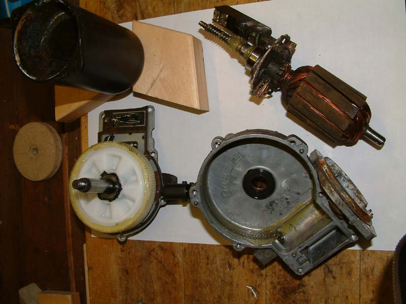

    Tulipa nyt tuollaiseenkin pakon saattelemana tutustuttua ja melkoisen hurjalta näytti. Eli purkuosamoottori oli jo vaihdettu mutta ajattelin kuitenkin ottaa selvää miksi moottori lakkasi toimimasta oireillen ensin puolisen vuotta..
    Syynä moottorin toimimattomuuteen oli hiilien loppuminen kuten arvata saattoi (vaihdoin ne tarvikehiiliin ja moottorihan lähti toimimaan). Suurempi kysymysmerkki kuitenkin oli osien ruostuneisuus eli kysymys kuuluukin että mistähän tuo mahtaa johtua? Selvästi jossain vaiheessa joko "laatikko" on ollut puolillaan vettä tai sitten jostain on valunut vettä ja paljon. Onkohan näissä laatikoissa jotain tukkeutuvia poistoletkuja tms?
    Kuva on huononlainen mutta näyttänee ainakin jotain jos harkitset vastaavaan ryhtymistä..

    Tämä pyyhinmoottorin "hapettuminen" on 8/98-vanhempien ihan tyypillinen ongelma. 9/98-uudemmissa on jo ko.ongelma poistunut täysin erilaisin moottoriratkaisuin.

          Moottorihan on uudemmassa sekä vanhemmassa mallissa aivan sama kuten myös tuulilasin "huulimuovi". Eli mikä mahtaa olla muuttunut näihin uudempiin malleihin, itse en ainakaan ETK:sta eroa löytänyt. Ehkäpä juuri tässä olisi avain estämään näiden vanhojen mallien tyyppiviat? Viisaammat, kertokaa meille mikä on muuttunut..
          Itse kyllä edelleen epäilen että roskat päästessään ko ahtaaseen suojalokeroon tukkivat poistoputket ja muutahan ei tarvita. Moottorin tyhjennys/ilmareikä on sijoitettu siten että jos vettä moottoriin pääsee, se myös siellä pysyy.

            Täysin kuitenkin erilainen systeemi uudemmassa, sanoo ETK mitä tahansa. mm.tuo vivustojen runko-osa on alumiinin sijasta sinkattua putkiterästä. Moottorin osalta en nyt pääse vertailemaan kun yhtään uudempaa ei ole hyllyssä, mutta jotain on ainakin alihankkijan toimesta tehty(ei välttämättä näy varaosanumerossa), koska uudemmissa ei enään moottorien osalta minkään laisia ongelmia ilmene. Muistaakseni kuitenkin moottorikin on uudemmassa erilainen ja ainakin se sijaitsee hieman eri paikassa/kulmassa?
