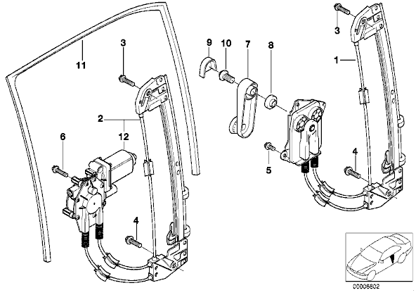

    Nyt kävi tossa pari päivää sitten sillai, että repsikan puolen takasivulasi ei ensin auennu ja sitten aukes ja jäi alas. No sain lasin ylös ja tänään purin verhoilut pois ja paljastui, että vika on sähkömoottorin kyljessä olevassa vaijeri "rullassa". Sieltä oli pala pois ja vaijeri kiilaantuu ja jumittuu kiekon ja kannen väliin. Tässä kyselenkin, olisiko kellään ylimääräistä vaijerisysteemiä, tai kolaritakaovee? Sähkömoottori toimii normaalisti. Linkistä näkyy vaijerisysteemi mitä tarkoitan. Haulla kun ei löytynyt mitään..

    Taitaa olla ainoa laatuaan vika, kun ei kukaan vastaa..

      Olisko tosta jotain apua -> http://www.btcf.fi/forum/showthread....hlight=E39+ovi

          Mullakin takasivu ei aukee,kuuluu vaan moottorin surina,en oo viela aukassu ovipahvia.. Mut mitä se vaijeri kustantaa jos sen tarvii? (siis sähkölasi)
