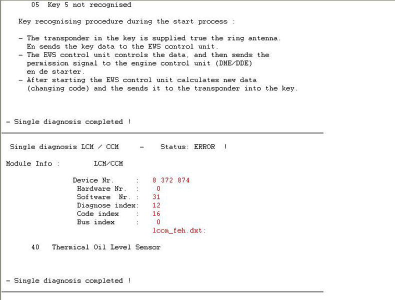

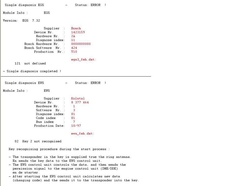

    Kaverilla on -97 540iA jossa outo käyntihäiriö. Auto toimii normaalisti, mutta kun nopeuden nostaa yli 140km/h niin auto rupeaa röpöttämään ja myös tyhjäkäynti on epätasainen. Aivan kuin pari sylinteriä olisi pois pelistä. Auto siis tärisee ja käyntiääni on sellainen "bopbopbop" tyylinen

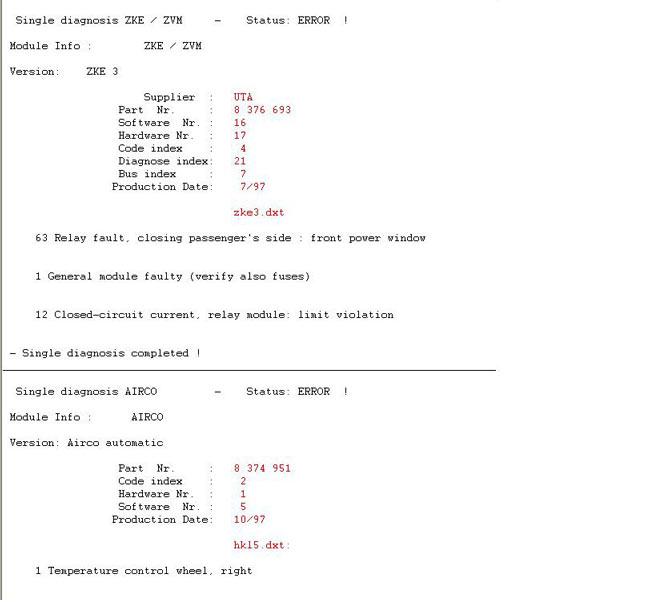

    Luettiin vikakoodeja siitä ja löytyi jokunen vikakin.
    Lisäksi autossa jokin häiriö jossa mm sisävalot ja parkit vilkkuu kun auto on käynnissä. Ja bonuksena puhallinautomatiikka sekoilee. Eli puhallusnopeus muuttuu "mielivaltaisesti" mutta siihen löytynee syy ton "temperature control wheel right":in viasta joka ei poistunut nollaamalla vikakoodejakaan.
    Minulla on eBaysta ostetussa säätöyksikössä sama vika mutta puhallin toimii silti ihan normaalisti joten ehkä tuo vika johtuukin puhaltimen "siilistä".

              Eipä tuossa näytä mitään erikoista vikaa olevan. Nollasitko vikakoodit ja katoitko sen jälkeen uudestaan?
              Tuo temperature control wheel tulee 99%:sti kaikista E39:stä joten siinä ei ole vika vaan siilissä 99% tod.näköisyydellä.
              Kokeile ilmamassamittarista otta töpseli irti ja koikeilkaa sitten tekeekö vielä samaa vaiko ei.

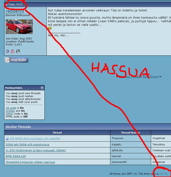

                        Jännää tää foorumi bugittaa...mun postaus Reddewilin Quoten kanssa meni jotenkin Quotatun tekstin edelle. Mistäköhän mahtaa johtua
                        niinkuin näköjään tämäkin

                            Ahaa, eli saksalainen möi minulle sittenkin ehjän säätöyksikön..? Alkuperäisellä ei tuota vikaa tule mutta tuolla toisella, jossa on taukotuuletuksen releen ohjaus, tulee tuo vika. Mikähän tuo "temperature control wheel" edes on sillä eihän tuossa mitään säätöpyörää ole. Ettei tuo olisikin bugi carsoftin modulien tunnistuksessa, vanhassa E38:ssahan taisi olla tuollaiset? Oletko nähnyt DIS:in diagnoosia sellaisesta E39:istä jossa tuo virhe näkyy?
                              Joo tod. näköisesti se on ihan ehjä vaikka se sen vian siihen antaakin, olen yhdessä toisessakin E39:ssä huomannut "ehjän" airco:n omani lisäksi ja kaikissa muissa on ollut tuo sama vika mutta ei niissä toiminnassa mitään vikaa kuitenkaan ole ollut.
                              Eilen testailtiin bmw:n omalla diagnostiikka systeemeillä ja tarkoitus oli juuri selvittää tuo mystinen "bugi" mutta kaveri kellä tuo vika on niin jätti tulematta joten ei voitu todeta että mitä bmw:n diagnostiikka olisi viasta sanonut.
