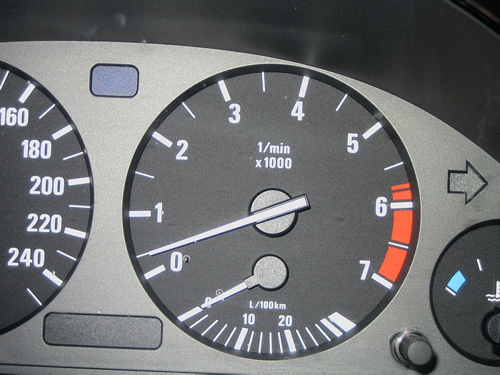

Mikähän on e39, m62 kone, V8, 3,5 ia-97, oikea tyhjäkäyntinopeus kone lämpimänä. Tuntuisi joskus, että kuvassa näkyvä kierrosluku olisi hiukan liian pieni. Jos näin on, niin voiko sitä itse säätää? Osaisiko joku viisaampi neuvoa? Kiitokset jo etukäteen.
E39 Tyhjäkäynti
Autodatan mukaan: 600rpm+-50, eikä pysty säätämään.Originally posted by marlinMikähän on e39, m62 kone, V8, 3,5 ia-97, oikea tyhjäkäyntinopeus kone lämpimänä. Tuntuisi joskus, että kuvassa näkyvä kierrosluku olisi hiukan liian pieni. Jos näin on, niin voiko sitä itse säätää? Osaisiko joku viisaampi neuvoa? Kiitokset jo etukäteen.
Nuo kierroslukumittaritkaan ei ihan tarkkoja taida olla, joten jos kuulostaa käyvän nätisti tyhjäkäyntiä niin ei huolta.E46 320d sedan vm-02

8-koneessa se on aika lähellä tuota mutta niin kuin todettu niin viisari saattaa heittää jopa +\-150rpm tehtaan jäljiltä! voit verrata sitä digitaaliseen kierroslukunäyttöön joka löytyy salavalikostasi.BMW Service

Originally posted by Rahu8-koneessa se on aika lähellä tuota mutta niin kuin todettu niin viisari saattaa heittää jopa +\-150rpm tehtaan jäljiltä! voit verrata sitä digitaaliseen kierroslukunäyttöön joka löytyy salavalikostasi.
e39 -99 535, kierr.mittari näyttää 500kierr/min. tyhjäkäynnillä, ilmastointi päällä kierokset n. 700kierr./min.

Mulla laskee myös kierrokset tuonne 550 nurkille kun nappaa ilmastoinnin pois. Ilmastointi päällä kierrokset on siinä 670 nurkilla. Nämä siis salavalikon lukemia.
Ei tuo mitenkään huonosti käy tuolla 550 kierroksella, mutta aika alhaiselta tuo itestänikin tuntuu.
