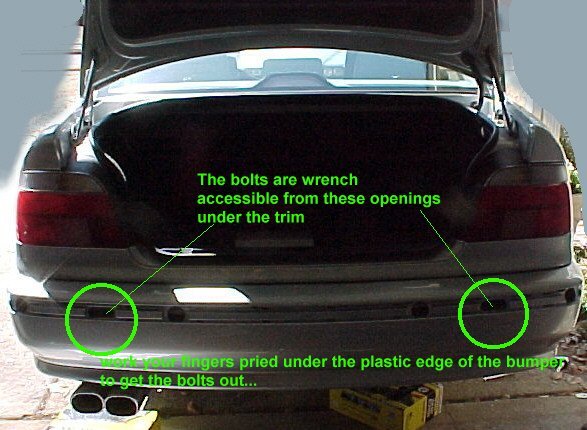

    E39 sedan takapuskurin irroitus, KIIRE
    Elikkä nyt olis takapuskuri kiinni niistä kahdesta isosta pultista, miten ne lähtee veke? ei ainakaan nostamalla ylöspäin!
    Molemmilta sivuilta olen ottanut yhteensä 4 pulttia veke.
  • Zoui
    • Aug 2003
    • 6350
    Hmm, kertokaas joku pian miten se oikeasti tehdään.
    Omasta m-sport puskurista en saanut niitä pultteja noin irti, joten otin takaluukun sisältä 3 mutteria/puoli auki, jolloin nuo törmäysvaimentimet lähti puskurin mukana.
    Puskurin kuoren ja rungon kun erotti toisistaan, niin sitten mahtui nostamaan nuo "kuvassa olleet" pultit irti.
    Elämä on pihakivestä.
    • TJJ
      • Jun 2003
      • 7591
      Ensin otetaan sisälokarin kiinnikkeet irti, sitten nuo 3 mutteria molemmin puolin ja sitten vedetään puskuri irti. Jos autossa on PDC niin sen johto ensin irti PDC-modulista ja sitten läpivientikumi ja johdot varovaisesti puskurin mukana irti. Puskurin iskarit puretaan vasta kun puskuri on irti.
