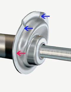

              Nyt jousen pää on tuossa kuvan punaisen nuolen kohdalla. Kuitenkin siinä lapussa on mainittu nuo siniset kohdat väärinä, mutta miten joku edes saa jousen sinne? Ja miten tuo syvennys muka väärän asennuksen estää? Tosi epälooginen systeemi, tuossa olisi jotain järkeä jos jousen pää pitäisi asettaa tuon syvennyksen reunalle mutta eipä se vaan siihen kuulu.
                Niipä! Minustakin tuo syvennys on vain hämäämässä, eihän sitä jousta voi mitenkään saada sopimaan noiden sinisten nuolien kohdalle.

                    Itselläni tuo etuiskarin "kärki" on tuolla toisella oikeanpuoleisen hahlon päässä? Olisko jollain kuvaa jousesta ja iskarista, mistä näkisi mihin tuo jousen kärki tulee.

                      Vastaillaanpa nyt 2006 vuoden kyssäriin kun ongelmat tuntuu olevan edelleen samoja kuin silloinkin. Toisen etujousen katkettua ostin eteen uudet alkuperäiset iskarit + jouset (M Sport II -alusta eli Sachs Advantage -iskarit) ja olen tässä pari-kolme päivää pähkinyt tämän saman jousen asento-ongelman kanssa.
                      Ekana katsoin tietysti ohjeita täältä [KLIK], mutta tuolla koko asia on sivuutettu aika suurpiirteisesti viittaamalla vain siihen että katsoo vanhasta jousesta asennon ja laittaa merkin maalilla ja kasaa sen mukaan. Ei auta hirveästi kun vanhat osat on vielä auton alla ja uudet tässä kädessä. Sain kuitenkin tungettua kännykäää väliin sen verran, että näkymä oli tämä:
                      Jousen oranssi väritäplä on siis suunnilleen linjassa tuon jousilautasessa ja kumissa olevan hahlon kanssa. Kun pyörittelen uusia osia kädessä niin tilanne taas näyttää tältä:
                      Eli jousen alimman kierroksen ja jousilautasen munanmuotoisuus osuu hyvin yhteen kun jousen oranssi merkki on suunnilleen jousilautasen hahlon kohdalla. Tässä vielä pari muuta kuvaa:
                      Sitä en vain tajua että kun Sachs on vaivautunut tekemään noinkin tarkan valokuvitetun ohjelappusen iskarien mukaan niin miksi tätä asiaa ei ole samalla vaivalla kunnolla selitetty. Vai onko sitten niin että noi jousen maalimerkit on ihan vain vahingossa oikeassa kohdassa?
                      Lopulta kyllä löysin kohtuullisen selkeän ohjeistuksen esim. täältä: [KLIK].

                        ...Lopulta kyllä löysin kohtuullisen selkeän ohjeistuksen esim. täältä: [KLIK].
                        Koska tuossa jousi sekä jousilautanen on soikeita eikä pyöreitä, se muoto määrää jousen asennon. Se, että lautaseen on tehty tuo syvennys kyllä hämää, sillä kun ei tunnu olevan mitään tekemistä jousenpään paikan kanssa, mikä lie tarkoitus. Vedenpoisto kolo? Tuskin, ei taida edes olla alimmassa kohdassa. Estää jousen ja lautasen välisen kumitiivisteen kiertymisen väärään asentoon?

                          Testailin tuossa äsken että josko saisin halvoilla jousipuristimilla puristettua jousta sen verran kasaan että voisin kasata tolpat, mutta kuten iskareiden mukana tullut ohjelappukin toteaa niin ei se oikein onnistu. Ei ainakaan noilla jousipuristimilla saa jousta niin paljon puristettua. Toinen konsti olisi kai lisäksi vetää iskarin mäntää ulopäin ja lukita se jollain (kuten esim. tässä on tehty: http://koti.mbnet.fi/pro-ht/Kuvat/jo...silautaset.htm). Ei nyt oikein innostanut tuohonkaan hommaan ryhtyä kun ei riittänyt lihakset vetää edes sitä iskarin mäntää ylös asti.
                          Originally posted by Havis View Post
                          ... tuo syvennys kyllä hämää, sillä kun ei tunnu olevan mitään tekemistä jousenpään paikan kanssa, mikä lie tarkoitus. Vedenpoisto kolo? Tuskin, ei taida edes olla alimmassa kohdassa...
                          Unohtuikin sanoa, eli ainakin Beisanin ohjeen mukaan kolo on jousipuristinta varten tehty:
                          A notch in lower spring seat (strut perch) facilitates positioning spring press head clasp further to end of spring.
                          • Havis
                            • 1852
                            • Kotona/Poissa
                            Erittäin looginen selitys, varsinkin jos ylälautasesta löytyy samasta kohtaa myös vastaava kolo.
