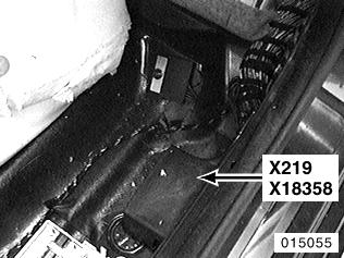

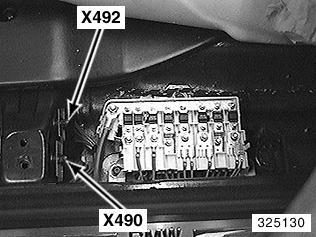

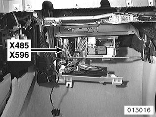

          Ne näyttää olevan X490 ja X596, joissakin malleissa (touring) myös X219. X490 on penkin alla, X596 hanskalokeron takana olevassa mustassa kaapeliliitosrasiassa, X219 on apumiehen jalkatilassa ja 3/2000 alkaen samassa paikassa kuin X596. Liitteenä kuvat.
          E39 528iA
