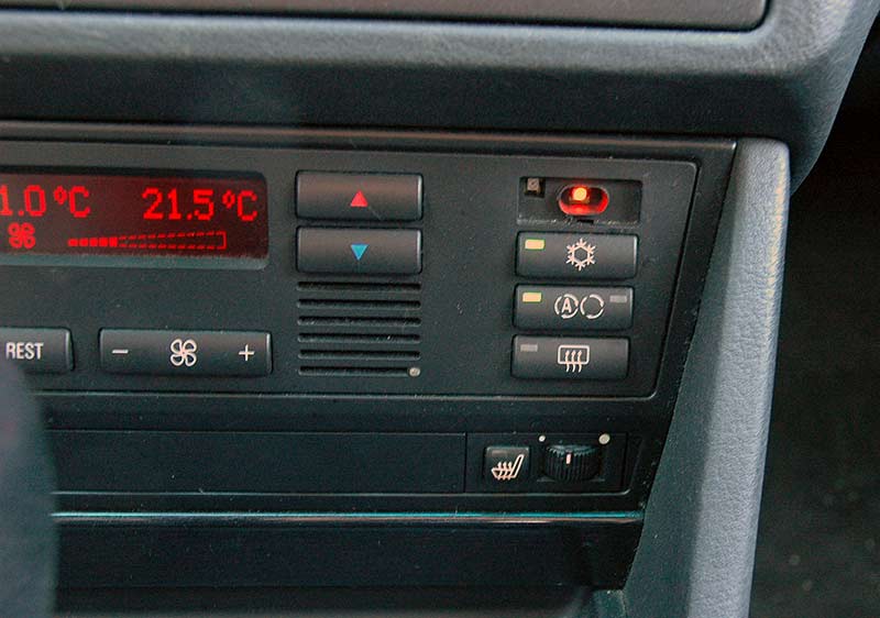

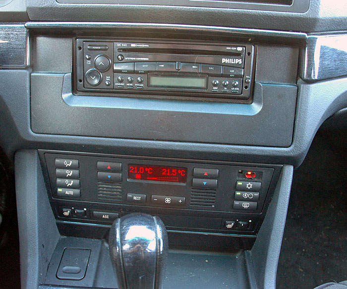

    Täytyy siis alkaa kyselemään... Lämmönsäätöpanelista puuttu nappi - kts. kuva. Mikä se on?
    Matkamittarin vasemmalla puolella on paneli, jossa ei ole mitään... Mille laitteille se on tarkoitettu? Joku mainitsi, että vakkarin nopeus pitäisi jäädä johonkin paneliin näkymään, mutta ei ole sellaista havaintoa.
    Yleensä on ollut kaikissa autoissa kello, mutta tässä en ole nähnyt!?
    Voisiko joku hiukan selventää asiaa, mitkä kilkkeet kuuluvat mihinkin ja mitkä ovat lisävarusteita... Kyseessä on E39 523iA -96

    Lämppärin nappula on maksimipuhallus tuulilasille. Ja eiköhän toi paneeli ole sun autossa semmonen autonkuva ylhäältäpäin, josta näkee, mikä ovi on auki tai mitkä lamput on poksahtanu.

      Lämppärin nappula on maksimipuhallus tuulilasille. Ja eiköhän toi paneeli ole sun autossa semmonen autonkuva ylhäältäpäin, josta näkee, mikä ovi on auki tai mitkä lamput on poksahtanu.Kaiketi...
      Näin on. Uudet painikkeet (kaikki kerralla, kun ei yksittäisinä saa) saat varaosatiskiltä noin parinkympin hintaan. Ja kello pitäisi olla tuon ilmastoinnin panelin yläpuolella olevan radion näytössä. Näyttää muuten jotenkin jännältä tuo ajotietokoneen näyttö. Itselläni ei ole noita "rajoja", ihan kuin siinä olisi joku muovisuikalehärdelli päällä. Tai sitten kuva valehtelee...

          - Ei ole ajotietokonetta (onko hankala asentaa jos hakee romikselta? Minkä vuosimallin ajotietsikat käy?)
          - Mikä on REST nappi?
          - ASC on ilmeisesti luistoneston poiskytkentä, koska keltainen varoituskolmio syttyy kun painasee nappia?
            Taukotuuletus, tai oikeastaan lämmitys. Eli kun sammutat auton ja lähdet vaikka kauppaan, niin tuolla napilla saat tuulettimen puhaltamaan lämmintä niin kauan kuin moottorissa on lämpöä saatavilla ja akun jännite ei tipahda alle raja-arvon. Toimii ainoastaan ulkolämpötilan laskiessa alle tietyn rajan, olisikohan ollut +10 tjsp.
            ASC on luistonesto, ja tuolla napilla sen saa päälle ja pois. Tai toisinpäin

              Tässä liitteenä ohjekirjan kuvia ja selosteet, ovat uudemmasta, mutta samat toiminnot, paitsi vanhassa lukee rest siinä napissa missä uudemmassa max. Jos olet liikkeestä ostanut, niin vaadi että hommaavat uuden ilmastointipaneelin näppäimistön. Se ei montaa kymppiä maksa. Sitten sun kannattaa vaikka täällä forumilla kysellä onko muita samalta paikkakunnalta, että voi tarkistuttaa kaikkien toimintojen toimivuuden (ilmastointi ym.)

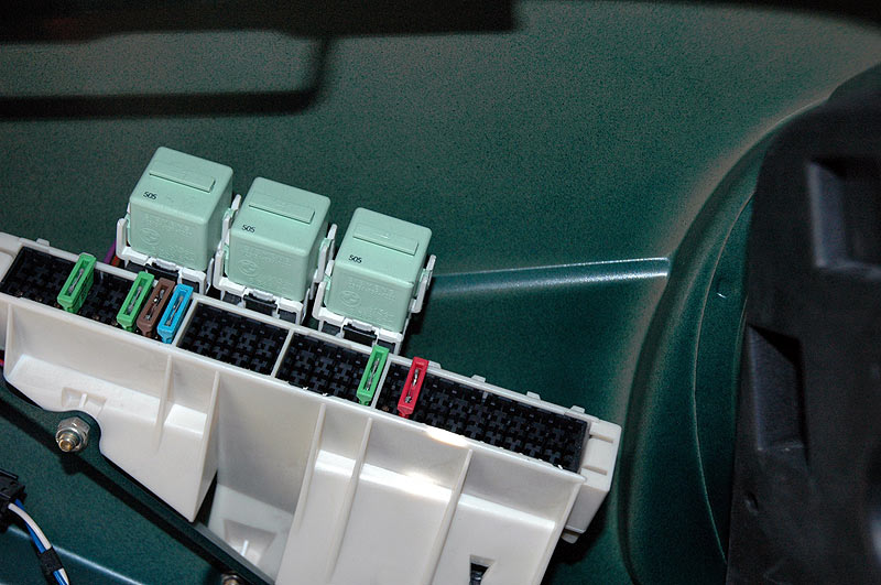

                  Kiitoksia - kaikki tuntuisi pelittävän mitä on osannut kokeilla
                  Keskusvalvontajärjestelmän näyttö om pimeänä, joten ilmeisesti ei ole edes asennettu.
                  Sulakerasiassa ei ollut kovin palon sulakkeita, mutta mitä oli niin ehjiä olivat.

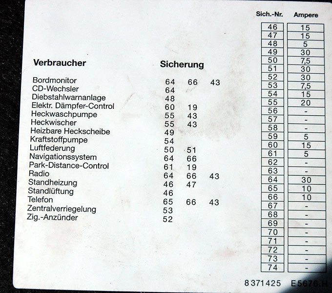

                  Kokeilin laittaa tuohon vihreän ja punaisen väliin 30A (nr. 64 Bordmonitor ym. ?) mutta ei mitään muutoksia.

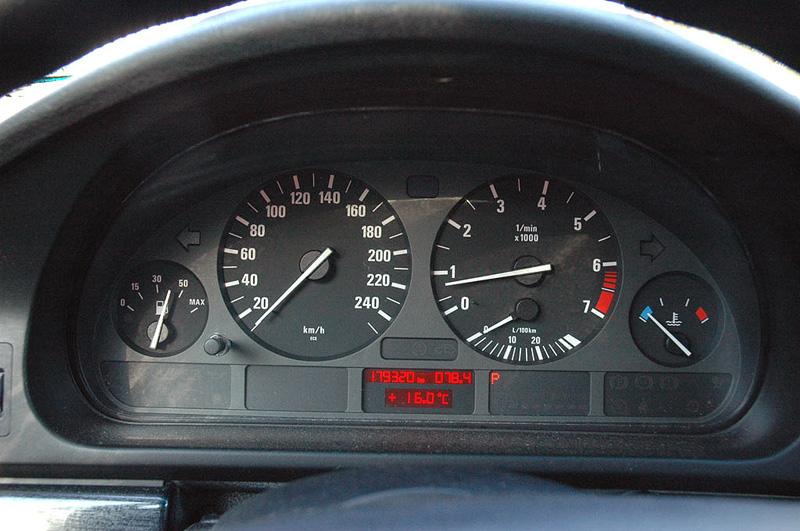

                  Sitten tuo yleisnäkymä, eli karvalakkimalli...

                    Bordmonitor on navin näyttö. Mutta eikös tuosta välistä puutu sulake 65 eikä 64? Tuo 65 on puhelimelle. Joten sulakkeen asentaminen tyhjään (toisen reunan kontakti taitaa puuttua) sulakepaikkaan ei varmaan paljon voi vaikuttaa... Sulakkeitahan on paljon enemmän hanskalokeron yläreunassa.
                    Autossa ei sitten ilmeisesti ole myöskään BC-nappia vasemmassa ratin viiksessä?
                      Englantilaisen ohjekirjan mukaan saa päälle jos lämpötila on alle 15 astetta, muu pitää paikkansa.

                          Toi mittari on ihan samanlainen "karvahattu"-mittaristo kuin mullakin oli E39:ssä: pelkkä lämpötilanäyttö siinä keskellä ja ilman sitä Check Controllia .. ihan normaali yhditelmä sinänsä Suomi-autoissa . Kello tuossa vehkeessä kuuluis olla siinä orkkis-radion näytössä, mutta se on poistunut radion vaihdon yhteydessä.
                          Tuohon on kyllä mahdollista vaihtaa mittari isolla-BC:lläkin, mutta se on erittäin hankala homma loppupelissä .. nimim. kokemusta on, kun omaan E39:iin tuon muutoksen tein yhessä vaiheessa.

                              Saa, mutta auto pitää ohjelmoida uudestaan eikä se onnistu jos mittaristo on käytetty.
