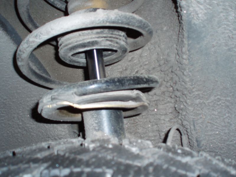

    Kävin paikallisessa hyvämaineisessa pajassa vaihdatuttaas etuiskarit 530DATtiini (-01). Vanhat jäätyi viimetalvena muutaman kerran joten ajattelit että pitäis vaihtaa...
    No, nyt epäilyttää onko nuo oikein asennettu?? :think Kts. kuvat. Eikö sen jousen pään pitäis sopii tohon lautasen koloon?
    Iskarit on Motonetistä, Gabrielit.
  • Spetke
    • 3450
    • Janakkala
    Huonosti saa selvää, mutta onhan ne suurin piirtein kohdillaan jousenpäät vs alalautanen.
    Otappa varmuuden vuoksi vielä muutama uusi kuva ja myös sellainen missä näkyy koko tolpan asento.

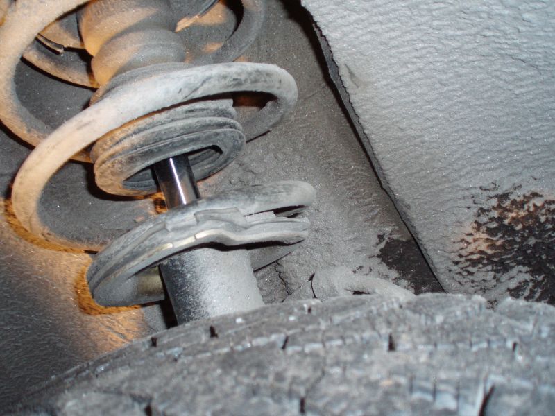

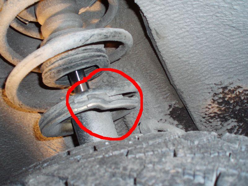

      No mun mielestä (ei suuresti kyllä _tästä_ aiheesta kokemusta), nimenomaan tuo "jousilangan" pää ei ole siinä kupissa olevassa kolossa vaan jossain iskaritolpan takana? Eli kts. punaisella ympäröity kohta.
      Vai miten tosta näit että se on ok?
      Mielelläni ottaisin kuvan koko tolpasta mutten taida tässä kinkkupöhössä tänään jaksaa rengasta veivaa irti. Katotaan jos huomenna.
      • kuukankorpi
        • Feb 2004
        • 634
        Jos ihan selvästi näin,niin alemman kuvan perusteella näyttäis olevan menny 1.5-2 senttiä ns.yli.Kyllä sen vieterin ja kumin kuuluu tulla siihen loven kohdalle.Itse veisin takasin ja sanoisin et laittaa kunnolla.
        • jMh
          • 167
          • Napapiirin tuntumassa...
          Oli sama probleema kun omaan kärryyn vaihdoin etuiskarit (sachs). Jousi ei sattunut mitenkään päin tuohon koloonsa, joten jätin sen pari senttiä vaille tuosta kynnyksestä. Ihan tukevasti se sinne kuitenkin asettui.

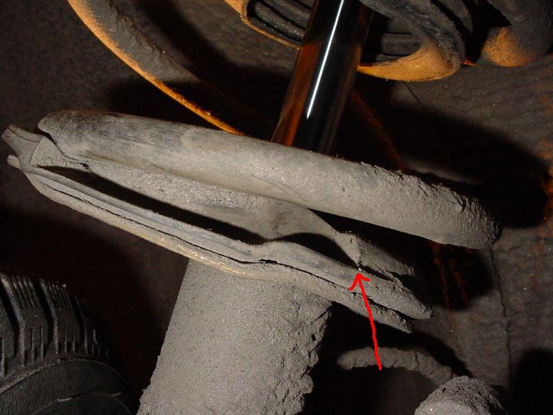

            Uusi kuva
            En tiedä oonko ihan pihalla mutta kattokaa ny tätä uutta kuvaa. Oikeella punanen nuoli näyttää mihin jousen pää loppuu. Vähä paskanen mutta siinä se on. Eikö sen pitäis osuu tohon "monttuun" tossa iskarin lautasessa?
            • Keimo
              • 2032
              • Kekkoslovakia
              Hyvä kysymys. Nimittäin minulla se jousen pää on tuon "kolon" päässä ja Wetterillä Oulussa asentaja totesi, että se on väärässä kohtaa?? Ota nyt selvää.

                Muistaakseni jousi ja lautanen olivat alapäästään ellipsin/kananmunan malliset ja jos yritti saada tuon jousen pään lautasen pykälää vasten niin jousi ei istunut kunnolla lautasen päälle. Eroa oli alkuperäiseen iskariin verrattuna niin että päätä sai asennusvaiheessa kynsiä. Kävin vilkaisemassa omasta autosta ja jousi on samallalailla kuin ana100:n autossa.
                Tuo vielä ihmetyttää miksi lautasessa on ensin pykälä alaspäin ja sitten vähän matkan päässä pykälä mihin jousenpään kaiken järjen mukaan pitäisi asettua, näin oli myös sachssilaisessa.
                E46 330 xiA Touring M-Sport II 2002
                Ex: E39 528i Touring 1997
                Vikakoodien lukua ja nollausta roin ympäristössä.
                • Retze
                  • 422
                  • Keski-Suomi
                  Se on nimenomaan niin että jousen alapää ja jousilautanen on ns.kananmunan muotoiset ja niiden tulee kohdata toisensa vastakkain eli jousen pää jää hieman vajaaksi lautasessa olevasta kolosta!
                    Lisäsin kuvaan nuolen, joka osoittaa sen missä omassa vaunussa iskarin pää on eli se on todellakin siinä, missä sen järjen mukaan pitäisi olla eli sitä lovea vasten??
                    Isakrit on Sachs:n performance -setti, jossa on Eibachin jouset
                    EDIT: jaahas, ei anna foorumisofta lisätä kuvaa..eli selitys alla.
                    [eli siis aivan vasemmassa reunassa tuossa ANA100:n viimeisimmässä kuvassa on se kumireunus, joka tekee 90 asteen mutkan alaspäin ja sitten taas 90 asteen mutkan oikealle, niin siinä kohtaa on minulla iskarin pää??]
                    ELi tämäkö on nyt sitten väärä paikka? Jos näin on niin, eivät näköjään osaa Tapiolan Essolla asentaa edes iskareita.

                      Väittäisin, että kyllä se aivan oikein on laitettu.
                      Täällä jo mainittiinkin, että jousen alin kierukka on soikio (kanamunan mallinen), joten ei sitä saa survottua kunnollisesti siihen jousilautaseen kuin tiettyyn asentoon. Jos laittaa väärin niin tyhmempikin asentaja huomaa, että jousi ei istu oikein. Omassa vastaavassa autossa jouset on juuri samassa asennossa. En ota kantaa pitäiskö olla milli sinne tai tänne...

                        Motonetistä tilaamissani Sachissin "Sportti /M" etuiskareissa ainakin oli ohjeet mukana ja siellä oli maininta, että tuo lautanen on muutettu tuon malliseksi ettei jousta laitettaisi väärin. Sen takia tuo "pudotus" on tuonne lautaseen tehty. Eikä se jousi kyllä istukkaan sinne kunnolla kuin tuossa yhdessä asennossa.

                          Kyllä tuo on melko lähellä totuutta. Ehkä jos oikein pilkkua viilattaisiin niin jousen pää voisi olla sentin - puolitoista lähempänä sitä shikaani taitetta. Eli siis vielä pikkuisen käännettynä kuvassa vasemmalle.
                          Mutta kyllä se on niin lähellä totuutta ettei kannata asian eteen nähdä sen ihmeellisemmin enempää vaivaa. Eli ei muuta kuin vetoja
