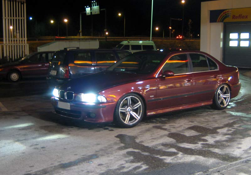

    Morientes,
    ostin hyllyyn valmiix M5 replica vanteet 18" 8" leveät ja et lienee 18. kesäksi aikomus noi laittaa e39 528i -96 alle... myös madallusjouset Weitec 40/25 tulossa alle joten mimmoiset gumet kantsii noille vanteille harkita? siis kooltansa, hyviä ehdotuksia otetaan vastaan..ilman modauksia jne pitäisi mennä...

    235/40-18 tai 245/40-18 molemmat menee ilman mitään muutoksia/muutoskatsastusta autoon. Toki kyseiselle vanteelle toi kapeampi vaihtoehto on parempi.

      elikkä vähän niinkuin ajattelinkin...eli 235/40/18 olis varm sopivin... jos jollain olis kuvaa samalla renkailla about samalla madalluksella niin olisi hyvä nähdä...
      btw.. eikös muutoskatsastus ole käytännössä pakollinen? 17tuumaa on omis auton papruissa mainittu vaihtoehto renkaiks ja alkuperäiste (talvialut) ovat 15 tuumaa...

        Tossa mun auto 245/40-18 kumeilla...-40 madallus ympäriinsä.

              Jep kiitos Robi tuosta kuvasta...hyvältä näyttää... pikkasen matalampi profiili mulla sitte kait tulee koska sehän menee vissiin että esim 235/40 tarkoittaa että korkeus on 40 prossaa leveydestä... jne...?
              olisko btw jollain heittää hyvää linkkiä/vinkkiä mistä saa selville vanne/rengaskoot eli sen kokonaiskehämitan jne...eli joku nettilinkki missä olis nää taulukoituna tuumat keskenään ja leveys/korkeusprofiilit...

                Tossa kuva mun tötteröstä, alla 9x18 vanteet ja 235/40 renkaat. Madallus FK:n 40/20.
