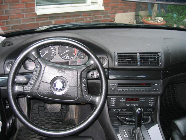

            Eli lähtökohtana 4/2001 530Da facelift vakiolla nelipuolaisella mf-ratilla jossa vakkarin, radion ja sisäilman kierron säätimet:
Name:	IMG_7185 (Small).jpg

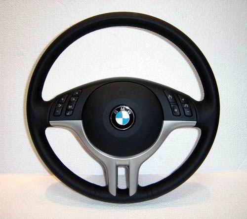

            Haluaisin tilalle M-Sport ratin monitoiminappuloilla, eli tällaisen:
            Tarvittavat osat?

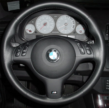

            Entäpäs tällainen monitoiminappuloilla ja mustalla alalistalla:
            Tarvittavat osat?

                  Molemmat ratit menevät paikalleen heittämällä. Eli tarvitset vain ratin ja siihen tietysti airbagin. Tuohon sport rattiin saa varaosatiskiltä noita eri värisiä alalistoja. Ratteja ja bagejä löytyy myös varaosatiskiltä jos vain lompakko sallii. Tälläkin foorumilla noita on aika ajoin myynnissä.
