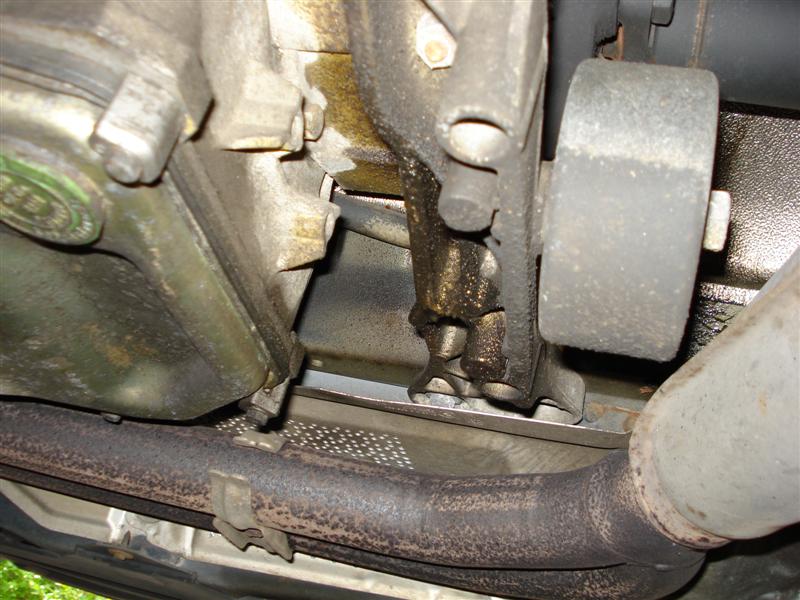

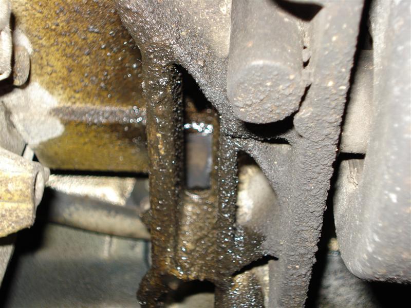

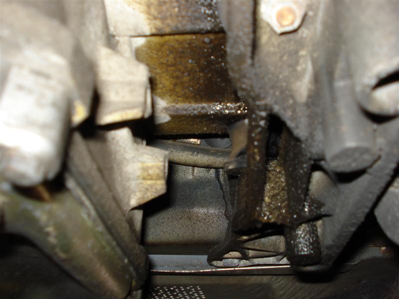

    Käytin tuossa juuri maahantuontikatsastuksessa vasta tuodun -98 e39 523iA:n.
    Auto oli muuten erittäin hyvässä kunnossa mutta silmiin pisti märkä kohta alustassa,automaattilaatikon takapuolella.
    Onko kellään kokemusta jotta mistä tuota vuotoa vois lähteä etsimään?
    Otin muutaman kuvan tuosta vuotokohdasta jos jollakin täällä olis omakohtaisia kokemuksia tuon ongelman kanssa...
    E39 523iA touring

    Mitä todennäköisimmin laatikon ulostuloakselin stefa vuotaa (muistaakseni tuossa ei ole huohotinta lootan perässä yläpuolella). Vaihto vaatii putkiston purkamisen, kardaanin purkamisen ja loput on näpräystä.

      Originally posted by nikoo77 View Post
      Tere!
      Juu.. en oo tuon laatikon kanssa pelannu mutta yleisellä tasolla sanoisin että se on laatikon takapään stefa!!... eli justiinsa ulostuloakselin stefa! Suosittelen että laitat se kuntoo saman tien ennenkuin laatikko kärsii öljyn vähyydestä. Koska tomaatti on hyvin arka siitä. Stefa maksaa alle 10 euroa ja työkin on helppo koska ei tarvitse laatikkoa irroittaa!

        Kiitoksia vastauksista!
        Eli täällä epäillään samaa mitä itsekin.
        Löytyyköhän pääkaupunkiseudulla edullista mutta ammattitaitoista korjaajaa tuolle?
        Tapiolan esso on tuttu paikka mutta sinne on tunnetusti n.kuukauden jonot.

          syy ja seuraus
