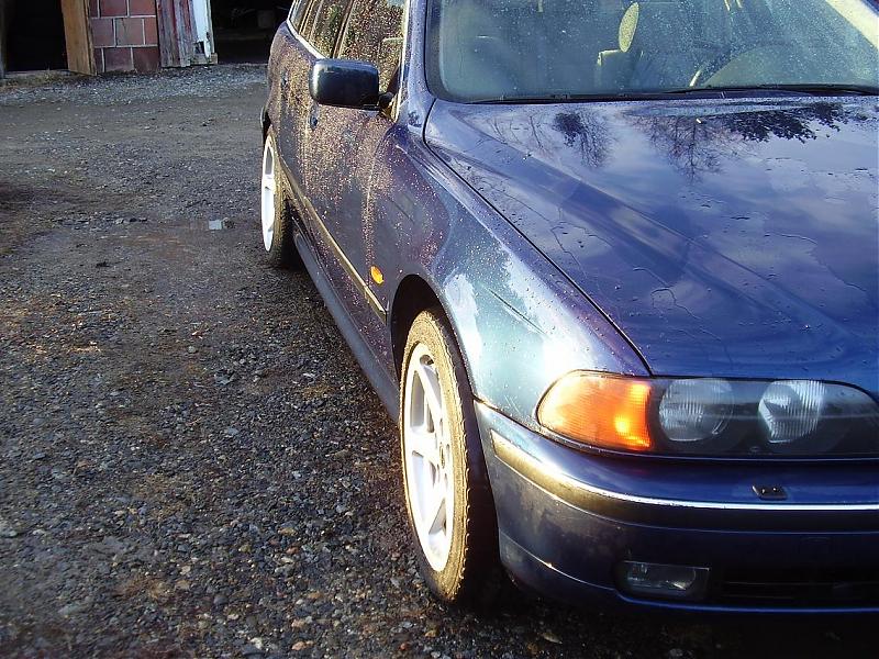

      TÄSSÄ uusimmat kuvat omasta rassista uusilla vanteilla. Merkkilogot puuttuvat näissä kuvissa keskiöistä. Mutta tältä näyttää Touring ET10:llä. Vanteet ovat alunperin ET-luvulla 20, ja välissä on sorvarimestarilla teetetyt, molemmilta puolilta keskittävät 10mm spacerit. Mielestäni tuli juuri makuuni sopiva, jollaiseksi ne suunnitelinkin. ET-luvulla 5 tulevat kaaren tasalle.
      Makuasiahan se on, mutta mielestäni E39:n lookkiin ei välttämättä sovi aivan kaaren tasalle vedetyt vanteet. Audeihin ne sopii kuin nenä päähän, mutta E39:n olemukseen istuu hieman sisään jäävät vanteet :think
