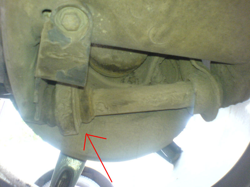

        Tosiaan ku ite katteli tota takapäätä lähemmin, ni ei toi väljä osa olekaan mikää perän takakiinnikekumi(oishan toi pitäny jo osan nimestä päätellä)..
        Mut en o saanu selvitettyä, että mikä toi kumi/pusla on nimeltään...joten vähän vaikee on tätä asiaa viedä eteenpäin.
        Otin kuvan siitä osasta, jossa on väljää...joten kertokaas viisaat, että millä nimellä tota puslaa vois alkaa kysellä varaosaliikkeestä. Ja kiinnoistais myös vieläkin tietää, että onko paha homma vaihtaa tuo ja vaatiiko erikoistyökaluja.

          Narinahela.
          En osaa sanoa vaihtamisesta, vaatii varmaan kekseliäisyyttä perustyökaluilla.
