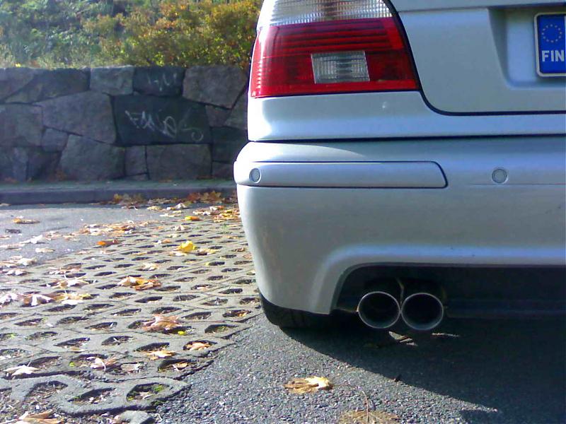

                    Alla rännärin tekeleitä. Mielestäni ihan ok tulos

                      Originally posted by hazys View Post
                      Aika tunarimesta tuokin. Pitivät tätä mahdottomana ja ehdottivat yli 800 euron putkistoa.
                      Mitäs rännärillä kustansi? :think
                      Ja vaihtoi vain takapöntön?
                        Ei vaihtanut pönttöä. Hitsasi ulostulot vakiopönttöihin. Oli varmaan melkoista nysväämistä, kun on niin perkeleen ahdasta ja pönttö on aika lähellä puskuria/diffuuseria. Hinta 100 €.
                          Nojuu, hintana ei sinänsä paha. Mutta helpottaisi varmaan ahtauteen jos ottaisi puskurin pois ennen hommiin ryhtymistä
                          Ihan nättihän tuo on, mutta äänethän tuossa ei sitten "parantuneet" ollenkaan. 540:n vakioputkistohan on aikasta hiljainen, ei pääse kasin murinat pihalle
                            No joo tottahan tuo. Kyllä olen tyytyväinen kun on hiljaista kabiinissa. Pääasia, että näyttää hyvältä.
                              Kyllä ne äänetkin siinä samalla hieman paranee sillä tuossa modauksessa puhkaistaan siihen umpinaiseen pönttöön myös reikä, tietysti jos "amis" ääniä hakee niin tuo modaus ei riitä alkuunkaan
