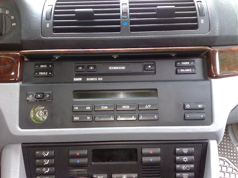

    Miten tämä soitin (e39) irroitetaan...??
    Joo eli tarkoituksena olisi vaihtaa kasetin tilalle cd soitin ja nyt pitäisi saada soitin irti. Kertokaa vaan miten? Äänen voimakkuus napin alla ei ole sitä pientä torx ruuvia jolla luulin mankan irtoavan...

    Itellä oli ainakin tuossa vanhassa kasettisoittimessa volume nappulan alla
    vähän oikealla puolella sellanen "kolo", tai sellanen "holkki" miten sen selittäisi... :think
    kyllä sen kuitenkin huomaa mistä kohdasta työntää kun tietää jujun
    sitä kuitenkin pitää esim. tasapää ruuvimeisselillä työntää vähä oikealle päin jolloin soitin
    vapautuu kolostaan vasemmalta puolelta ja soitin lähtee irti.
    Tällöin myös ylemmän paneelin saa irti.
    Kannattaa olla varovainen ettei tuo nappulan pidike hajoa

      No perkele kaveri lähti just pihasta autonsa kanssa Siellä "oikealla" oli tosiaan jotain mitä yritettiin koplata mutta ei irronnut. Siis ei osattu Itse asiassa tämä "projekti" tehdään kaverin autoon missä on tuo kuvan mukainen kasetti soitin. Ensinäkemältä luulin soittimen olevan ns. yhtäpuuta mutta ilmeisesti dekki lähteekin irti virittimestä aivan kuin professional mallissa..?? Vai onko eriäviä mielipiteitä..

          Mankka on irti, soitti kaveri!! Ja juurikin näillä ohjeilla. Siitä kiitos
          Tuo dekki osa kuitenkin pikkasen hämää kun tossa on noita muitakin nappuloita niin perkeleesti eli miten käy jos paikalle asennetaan bmw business cd soitin (jonka itselle ostin) jossa ei ole kuin "tone ja eject" napit. Vai onko tuohon virittimeen olemassa jokin oma cd soitin:think

            Hyvä että saitte irti Ite sain vaan ensin tuon kyseisen Business CD-soittimen kanssa.
            Ähräsin sen kiinni, ja sen jälkeen ei tuo MID-yksikkö (missä ne kaikki nappulat ja näyttö on) ei toiminut.
            Biisiä ja volumea muuteltiin vaan ratista. Radiokaan ei toiminut. Eli jouduin hankkimaan tuon 2-rivisen MID:in. Siinä on Audio (EQ) ja muut sääätöhärpäkkeet.
            Kaverilta sain tuollaisen halvalla? ylimääräisenä (100€?) en ihan varma ole mistä noita saa ja paljon maksaa. :think

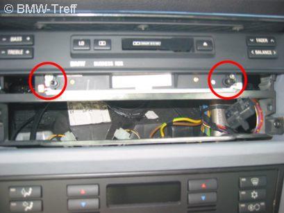

            Itsellä oli tuo sama kasettisysteemi, ja se vaihtui näin:
              http://www.bmwtips.com/tipsntricks/M...iles/ster7.jpg
