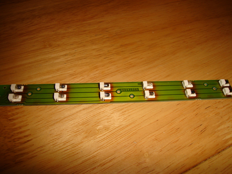

          Ne on sellaisia pintaliitos(smd) polttimoita. Liitteenä kuva niistä.
          ps.Teropalle taitaa olla aika tuttua tuo smd, kun työpiste on ihan smd-alueen lähettyvillä!

            Aukaisin jo eilen tuon oman MIDini, ja mustana oli siellä parikin lamppua. Sama vaihtaa kummatkin. Eihän se niin paljon himmeämpi ole tuo partcon polttimo? Vai löysitkö Jarde SP:stä aivan 6.3V:sta tuon 6V:n sijaan?

              Mulle kävi loppujen lopuksi niin, että en käyttänytkään sitä piirilevyä johon vaihdoin polttimoita. Mun omassa olikin loppujen lopuksi vain jotain kontaktihäikkää niissä lampuissa joiden ensin luulin palaneen. Sitten ostin toisen MIDin pikselivian takia ja siitä olikin polttimo ihan oikeasti kärähtänyt. Käytin tuon oman MIDin lamppupiirilevyn siihen ostamaani. Vaihdoin tuohon toiseen pari polttimoa, mutta se ei sitten tullut kuitenkaan ainakaan toistaiseksi käyttöön lainkaan.
              Työpöydällä kirkkauseron huomasi pelkkää valojen piirilevyä testatessa, jos tiesi mitkä polttimot on vaihdettu. Vaikea arvioida miltä se olisi näyttänyt koottuna autossa. Puolittaisena perfektionistina olisin varmaan vaihtanut kaikki samanlaisiin, vaikkei kirkkausero tosiaan mitenkään suurelta ainakaan pöydällä näyttänyt. Nopea se tietysti on autossakin testata, kun on pelkät palaneet vaihtanut.
              Tuohon lamppujen vaihto-operaatioon vielä hiukan tarkennusta. Ne pidikkeet oli varmaan liimattu piirilevyyn, mutta liima irtosi aina kun aloin kolvaamaan jalkoja irti. Itse en liimannut niitä takaisin, vaan kuvaamallani tavalla juotin pelkät jalat kiinni. Asennusta helpottaisi varmaan entisestään, jos ensin liimaisi tyhjät muovipidikkeet kiinni ja sitten kolvaisi uudet lamput niihin.

                SP:llä oli just noita 6V/60mA minipolttimoita. Aika homma ne oli siihen räpeltää, kun olivat pitempiä kuin alkuperäiset, mutta kyllä ne sinne meni. Minä vaihdoin kaikki, kun niissä oli sitä kirkkaus eroa ja tummuneita ne oli jokainen enemmän tai vähemmän.
