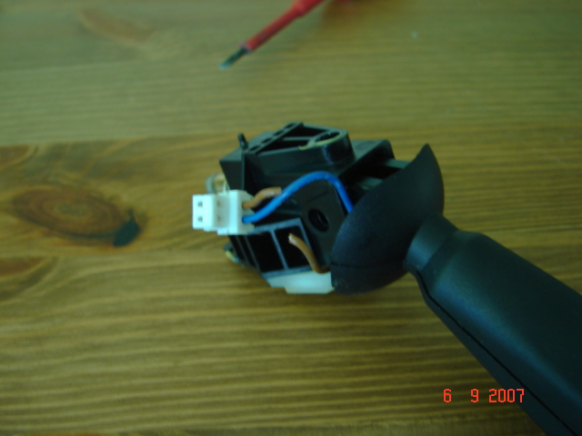

          E46:sen BC-napin toimimattomuuden syy: johto poikki viiksen sisältä.

            vikakoodeis ei löytyny mitään.. täytyy siis tsekata toi viiksi, iso homma purkaa se?
            • softboot
              • 28
              Minuutin homma, siis jos viiksi on jo irti ohjauspylväästä. Ja olettaen että samanlainen viiksi. Kaksi pientä Torx-ruuvia ja klipsi auki niin auki on. Ja viiksen irroittamiseksi ratti irti...
