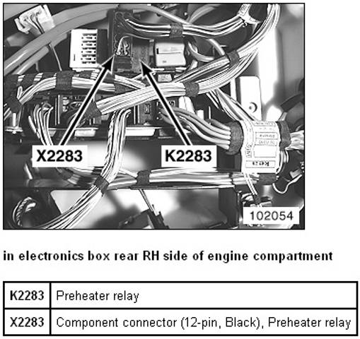

                  Originally posted by humala View Post
                  Mistäs toi esilämmityksen rele löytynee ettei tarvis kaivaa joka koloa auki?
                  Tuon edellä olevan kuvan mukaisesti, apukuskin puolelta raitisilmakotelon alla olevasta laatikosta.

                            Arvon raati, voisitteko auttaa: Missä ko rele on, oikea puolen laatikossa vai koneen muovien alla? Kyseess E39 525dA -02.
                            • Rahu
                              • Aug 2002
                              • 6465
                              • Tuusula
                              Oikean puolen laatikossa ,raitisilma suodattimen alla.
