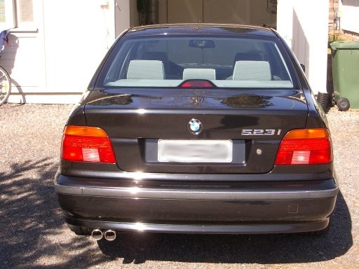

                    Edelliseen E39:iin hitsasin tarvikemallisen tuplaulostulon (likimain samaa lookia mitä esim E46 330i takapöntössä). Sen alaspäin kaartuvan pätkän rälläköin ensiks pois. Tuollainen tuli...

                      Ei muuta kuin tuosta mallia:
