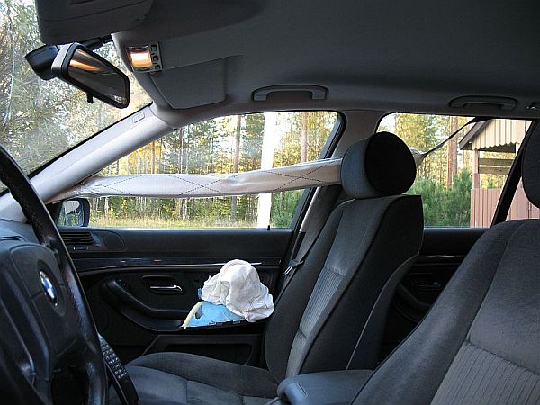

    -98 525TDS Touring, ajettu n. 260tkm.
    Eilen ajelin metsätietä (partioretki alkamassa), 16v tyttäreni istui vieressä, kun yhtäkkiä kuului sairaan kovan pamaus ja oikealla sivulla kolahti kuin olisi joku pamauttanut voimalla ikkunaan kakkosnelosella. Hölmistyneenä katsoin oikealle ja näin että oven/katon yläreunassa oleva turvatyyny (toistametrinen n. 15 cm halk. putki) oli pullahtunut ulos ja roikkui ikkunan puolivälissä. Lisäksi ovessa sivupaneelin takana oleva pussi oli lauennut!
    Kova ruudinkäry tunki autoon. Airbagin merkkivalo ja latauksen merkkivalo syttyivät samantien. Ko. hetkellä ei tapahtunut mitään erityistä, ajoin kohtuullista vauhtia (ehkä 50 km/h?) "normaalia" metsätietä, en osunut mihinkään monttuun tms. Kun nuo laukesivat niin tytär oli juuri kääntynyt etupenkkien väliä kohti aikeenaan ottaa takana olevasta rinkasta karttaa...onneksi, sillä nytkin (ilmeisesti) tuo pötkylä satutti häntä käsivarteen. Pelottaa ajatella miten olisi käynyt jos esim. pää olisi ollut ikkunan lähellä.
    En sammuttanut autoa ennekuin koti pihassa koska latauksen merkkivalo paloi ja huomasin että tyhjäkäynnillä se sammui ja hieman kaasuttaessa syttyi jälleen. Sammutuksen jälkeen ei edes yritä käynnistyä, pieni kliksaus vaan kuuluu. En ole vielä yrittänyt apuvirralla käynnistää.
    Mikään laite ei ole tietystikkään idioottivarma, mutta en ole juurikaan kuullut airbagien laukeilevan omia aikojaan?
    Ainut poikkeava tapahtuma ko. pamausta ennen oli, että erään missatun tienhaaran jarrutuksen&peruutuksen yhteydessä etujarruihin meni kivi, joka rahnutti siellä enempi vähempi; kerran yritin kiven poistoa peruuttelemalla yms. mutta ei auttanut. Jatkettiin ajoa. Tajusin myöhemmin että kihnutus loppui pamauksen jälkeen. Vaikea uskoa että asiat toisiinsa liittyisivät. Ai niin: abs/tcs merkkivalo on vilkutellut jo jonkin aikaa (muutaman viikon) ja luultavasti ko. hetkellä paloi (en ole ehtinyt korjuuttaa ). Mitään muuta poikkeavaa/erikoista en osaa sanoa...
    Soitin vakuutusyhtiöönkin ja sanoivat (luonnollisesti) ettei vakuutus korvaa (olisi pitänyt kolaroida). Sanoivat tosin, että jos korjaamo voi sanoa että syynä oli "jokin äkillinen ulkoinen tapahtuma", niin sitten saattavat korvata.
    Kysymyksiä:
    • onko kukaan kuullut moisesta? Onko kenellekkään bemaristille Suomenmaassa aikaisemmin tapahtunut?
    • mitä teen?
      • onko sivuturvatyynyt pakolliset (luullakseni on)?
      • kuka niitä korjaa?
      • ylittääkö korjauskustannukset auton arvon?
    • Joku autonasentaja sanoi että maahantuojan kimppuun voisi yrittää käydä kun auto on (vielä vähän) alle 10 vuotta vanha?
      • 10 vuotta kuulemma on aikaväli jolloin airbagit pitäisi uusia!?
    t: surullinen bemaristi Ilkka :-(

    No johan on käyny ohrasesti sulle, todella outo juttu...
    En oo kyllä ikinä kuullu että bägit laukeisivat itsekseen, kyllä sen bägin laukeaminen taitaa yleensä vaatia sen kunnon tällin :think
    Pakolliset noi taitaa olla, kuuluvat vakiovarustukseen, jos haluut bagin valon sammuksiin oikeaoppisesti niin eikait siinä auta kuin uusia molemmat lauenneet bägit...varaosahakuun vaan etsimään jos ei marmoritiskin hinnat kiinnosta....
    Loppupeleissä olisi ehkä parempi saada selville että mikä ihme noi on alkuunsa laukaissut, voi muuten olla et uudetkin laukee samalla tavalla jos huono tuuri käy.
    Tuon abs/asc:n valon vilkuttelu ei kyllä suoranaisesti taida liittyä bägin toimintaan mutta indikaatiohan sekin jostain on
    Tuolta voit käydä katsomassa sitä sivuturvatyynyä ja ITS-päänsuojaa http://www.realoem.com/bmw/partgrp.d...43&hg=72&fg=03
    Näyttää hinnat olevan tommoset 500 dollaria ainakin yhteensä noille kahdelle bägille, siihen kun lisää vielä merkkiliikelisät niin varmaan lähemmäks tonnia euroissa mennään mut niinkuin sanoin niin tuolta saattaa löytyä halvalla käytetyt komponentit http://www.varaosahaku.fi

      Tästä omastakin 530d:stä on kuulemmma edellisellä omistajalla pamahtanut kuskin puolen turvatyynyt. Oli kuulemma maantiellä ajanut kiveen. Hänelle oli vakuutusyhtiö korvannut uudet bägit + muut uusittavat osat.
      Myös työkaverilla pamahti joskus Mersun apukuskin etubägi. Auto oli ollut sammuksissa ja oli pyyhkinyt pölyjä kojelaudalta. Suoraan päin naamaa oli tullut. Naama mustana pari viikkoa.
      Joten ei ihan ennenkuulumatonta että bägit laukeaa itsekseen. Tuskin nämäkään ainoat tapaukset ovat..?

          Hyvä ettei kenellekkään käyny mitään vakavaa. Kannattaa ottaa BMW maahantuojaan yhteyttä ja pyytää tutkimaan, että miksi airbag on lauennut ja myös korjaamaan vian vaikka takuu on rauennut jo aikoja sitten.
            Jääköhän muuten johonkin muistiin tieto siitä minkä sensorin tms. perusteella bägit milloinkin laukeaa? Luulis että jäis, mutta ei kai nuo koskaan ole minkään yhden sensorin takana.
              Hankala sanoa, että jääkö mitään airbagin historia tietoja muistiin, joku varmaan tietää tästä asiasta paremmin. Turvatyynyjärjestelmästä löytyy kiihtyvyys anturit pitkittäis ja poikittais akseleille. Voi olla, että poikittais akselin kiihtyvyysanturi on rikki kun sivu turva tyynyt oli lauennut tai sitten vika voi olla airbagin control unit:ssa

                  Minkäköhän takia se laturinvalo sulla syttyi? olisko tullu joku sähkö häiriö ja siitä bägi lauennut.. Kannattaa mitata että lataako se laturi ja onko akku kunnossa.. Paska säkä kyllä

                    Päävirtakaapelissa on myös räjähdyspanos onnettomuuksien varalta. Tsekkaa onko se pamahtanut poikki.

                      Akku on uusittu viime talvena (tammi/helmikuussa).
                      Virrat tulee päälle, sähkölukot ym. toimii. Jos päävirtakaapeli on poikki pitäisikö auton olla täysin "pimeä"?
                      Napajännite on 12.0V, se lienee liian alhainen?
                      Ajattelin antaa raadon olla kotipihassa kunnes saan "kättä pidempää" = maahantuojalta (vast.) ohjeet missä tutkituttaa viat jne.
                      Mitenkähän on, maksaakohan muuten vakuutusyhtiö hinauskulut korjaamolle koska auto on kotipihassa? Hoh hoijaa....

                            Aika hurja juttu! Itse ottaisin yhteyttä maahantuojaan tms. Olen erittäin varma, että airbagjärjestelmä tallentaa muistiin laukaisun syyn ja mittausdataa hetki ennen laukaisua... tai ainakin itse suunnittelisin järjestelmän niin.
