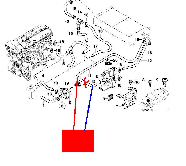

        tuosta edellisen viestin linkin asennus kuvasta en ainakaan itse saa selville että minkä letkujen väliin se tulee.. olisipa nuo letkut piirretty vähän pidemmälle että näkis mistä mihin ne menevät..

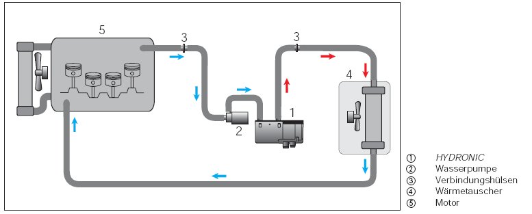

        sain eberiltä saksasta liitten kuvan mutta ei siitäkään selviä oikein että miten kytketään..
        voin tietysti ottaa omasta konehuoneesta kuvan jos joku viitsisi siihen piirtää vaikka punaisen nuolen että mistä katkaisen vedenkierron

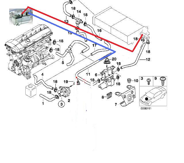

          Tuolta Webaston ohjeet E39:iin --> http://ww2.webasto.de/pdf/ebv/1303322A.pdf
          • Gyrus
            • 72
            tähän asti paras ohje nyt jo neljäs ohje e39 koriin (tosin vasta kolmas bensa).. pitää yrittää tuota sisäistää..

              elikkä jos nyt oikein ymmärsin niin noin kun liitteenä olevassa kuvassa se pitäis i kytkeä, mutta en ihan varma onko punainen ja sininen letku väärinpäin (eli lähtö ja tulo eberille)
              vai menikö sittenki iha puihin toi yritys kun järjellä ajattelee.. mutta noin ymmärsin ainakin kuvista..

                      Itselleni vedin letkut tuon webaston ohjeen mukaan kuvan osoittamalla tavalla,eli toinen letku suoraan lämppärinkennolle.Jää yksi liitos vähemmäksi.

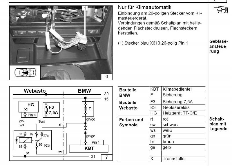

                        No jos letkut on selvillä niin mihin kytketään virta, että lähtee sisäpuhalin ykkös teholle, magneettiventtiilit aukeaa ja kiertovesipumppu lähtee pyörimään?
                        • Makee28
                          • Jun 2003
                          • 527
                          • Kitee
                          Eli ilmastointipaneelin takana sininen 26-pin liitin,ja siitä 1 pinnistä lähtevä vihreä-keltainen johto poikki,ja sen kierrättää Weban/eberin releen kautta
                          Kts. kuva.
                          Nuo johdot täytyy laittaa sitten ihan kuvan mukaan eli KBT-liittimeltä tuleva johto releen 30 napaan ja releen navasta 87a jatkaa matkaa sulakeboksille.
                          Puhallinnopeus ja muut lämppärin asetukset määräytyy sen mukaan,mihin ne on jätetty kun autolla viimeksi.
