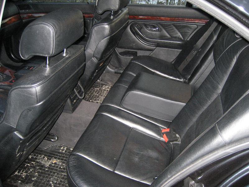

    Morjensta. Tarvittaisiin Bmw tietäjien apuja jälleen... kuinka irtoaa e39 mallin etupenkkien taustat , kyseessähän on penkit joissa selkänojan kallistusta voi säätää kahdessa osassa siis myös viimeinen 25cm selkänojasta on erikseen säädettävissä, kaikki säädöt sähköllä niskatukea myöten.
    Näyttää siltä että nämä tausta pleksit ovat myös kaksiosaiset ja lähtee irti erikseen... jos lähtee?
    Yritin löytää ruuveja alareunasta tuloksetta myös yritin kammeta ja vängätä eri suuntiin mutta ei irtoa ei. Ei viitsisi ehdoin tahdoin hajottaakkaan kun ei tiedä kuinka ne oikea oppisesti kuuluu irrottaa...:think
    Olisin tod. kiitollinen jos joku asiasta tietävä voisi valaista asiaa. Koitin myös hakea tietoa searchilla... en saanut sieltä apua
    Laitan vielä liitteeksi kuvan penkeistä josta on kyse... Ja autohan on 530 Dat vm. -01
    Kiitos. :

    Teräsklipsit, raota selkänoja (jokaista neljästä) sopivasta kohdasta ja katso taskulampulla kumpaan suuntaan ruuvarilla se "avautuu".

        Hieman nostamalla ylöspäin ja "lyömällä" oikealle takaakatsottuna. Siis terävä ja voimakas isku vasempaan reunaan ja pahvi siirtyy oikealle vapauttaen samalla kiinnityksensä.
        Sarjassa ikävimpiä hommia E39:ssa, koska koko ajan tuntuu siltä että jotain hajoaa..

          Tuohon on BMW:n ohjeet mutta eipä ne taustat niilläkään välttämättä helposti irtoa.
          Ensin otetaan taustan yläosa irti: penkin taittuva yläosa käännetään etummaiseen asentoon, vedetään taustapahvin alareunasta taaksepäin (nurkka kerrallaankin voi kokeilla) ja samalla painetaan pahvia alaspäin lattiaa kohti, silloin alakiinnikkeet pitäisi irrota ja yläkiinnikkeet lähtee kun pahvia vetää taakse/alaspäin.
          Alemmassa pahvissa irrotetaan ensin sisempi alakiinnike: isku ulommaiseen alareunaan (siis keskikonsolia päin) ja samalla veto taaksepäin pahvin keskikonsolin reunasta. Saman pahvin toiseen kiinnikkeeseen sama toisinpäin eli keskikonsolista päin painat pahvia ovea päin ja samalla vedät oven puoleista alareunaa irti. Alareuna pitäisi nyt olla irti ja sitten nostamalla lähtee yläkiinnikkeet irti.
          Mutta käytännössä noita saa repiä ikävän rutinan säestämänä...

            Uberjiitokset sulle TJJ näillä ohjeilla taustat lähti irti sen kummempia irvistelyjä, aluksi kyllä meinasi usko loppua... mutta pienen tutkailun jälk sain irti mitään hajottamatta... Että on tämä vaan todellinen Bmw foorumi ja täällä löytyy näköjään auttamishaluisia hemmoja
