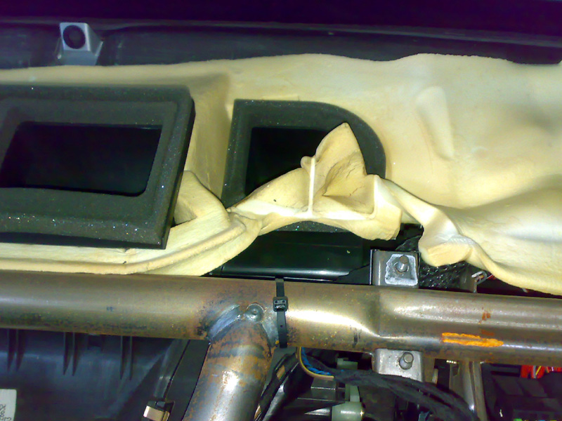

                        Tässä vielä pari kuvaa projektista. Kuvat on vähän huonoja, kun ne on luurilla kuvattu.
                        Toisessa kuvassa näkyy baijerin poikien kasausvirhe, äänieriste jäänyt ilmatunnelin väliin. Kojelaudan päissä oli pienet palat jotain lismaista äänieristemuovia, jotka tipahti irroittaessa. En tiedä miten/missä ne tarkalleen oli, mutta laitoin ne takaisin parhaaksi katsomalla tavalla, eikä tuo ainakaan vielä natise/napsu.
                          Ne on kojelaudan päissä, A-pilarin juuressa. Laitetaan siis paikalleen vasta sen jälkeen kun kojelauta on jo kiinni.
