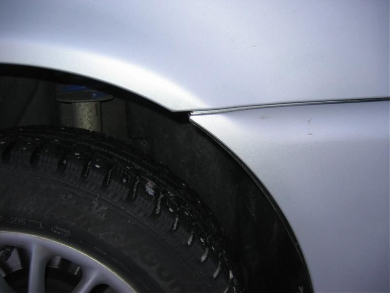

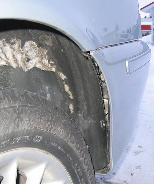

    Jäi vähän kesken tuo asennus kun puskuri ei mene tarpeeksi syvälle paikalleen toiselta puolelta. Jää varmaan noin 1cm oikeasta kohdasta ja sen takia muovista sisälokasuojaa ei saa kiinni. Toinen puoli meni kiinni ihan ok. Oisko jollain vinkkiä mistä tuo voisi johtua ja mitä pitää muokata?

      Alkuperäinen bmw puskuri on. Liukuu kyllä oikealle paikalle, mutta sitten ei vaan liiku enää milliäkään. Hankala kun ei pysty yhtään sanomaan mikä ottaa kiinni. Voisikohan se runko olla jotenkin huonosti, että toisen puolen "iskari" ottais kiinni? Oon kyllä koittanu painaa puskuria paikalleen niin lujaa kun vaan uskaltaa, mutta ei liiku enää yhtään.. :think

        Itsellä oli ihan normipuskurin kanssa samanlaisia ongelmia ja syynä oli että toinen puskuriniskareista oli päässyt kääntymään vähän ja siksi ei puskuri ei mennyt perille asti,luulin aluksi että puskurin ja korin välissä oli jotain mutta eipä löytynyt vaikka miten katteli:think

            Pitää tuo kyllä tarkistaa. On niin kova kovaa vasten että voi hyvinkin olla iskari vähän vinossa.

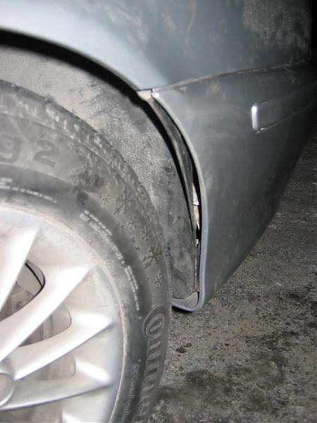

              Niin ja en ole vieläkään saanut puskuria istumaan toiselta puolelta oikein. Iskarit ei ota kiinni. Puskuri tuntuu menevän ihan oikealle paikalleen, mutta jää toiselta puolelta sen 5mm vajaaksi eikä sisäloksua saa kiinni
              Tosta toisesta kuvasta näkee, että puskuri on lähestulkoon oikealla paikalla, mutta irvistää silti noin paljon.
