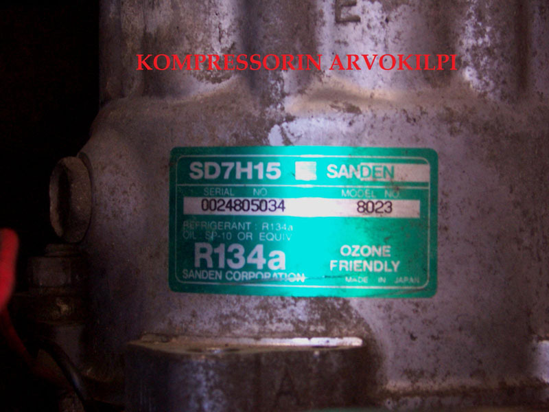

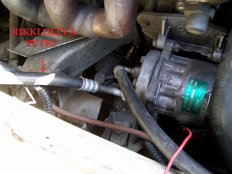

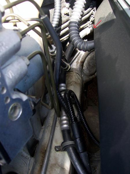

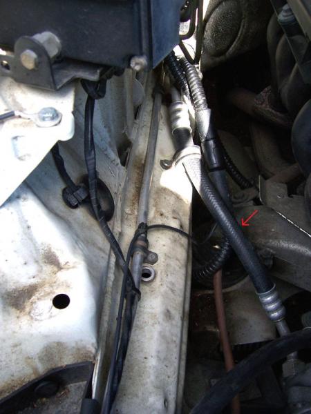

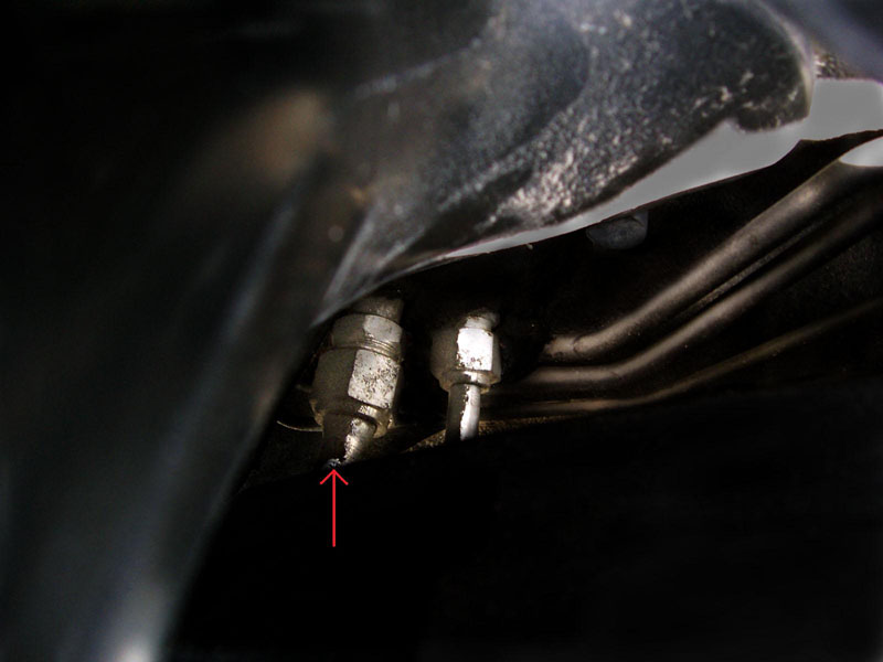

            Tässä vihdoin näitä kuvia. Otettu auringonpaisteesssa, mutta älkää välittäkö.
            EDIT: Ilmastointi ei näyttäisi olevan tuota mallia "economic" koska putket kulkevat eri lailla. Systeemi muistuttaa enemmänkin mallia "Air conditioning system r134a", mutta siinäkin näyttäisi olevan liitin väärässä paikassa (vrt. lähettämäni kuva 1-5)
              Jotenkin näyttäis, että tollaisen letkun pystyisi teettämään mallin mukaan, ei välttämättä saa tilattua suoraan mistään.

                  Originally posted by legendaa View Post
                  Hydrauliikkaliikkeeseen vaan, käyt teettämässä letkun eikä maksa montaa kymppiä. Otat letkun vaan irti malliksi. Helppoa kun heinän teko....
                  Ääni tälle, mutta...
                  Edit: jos ei löydy sopivia liittimiä liikkestä niin pyydä laittamaan letku poikki vuotokohdasta ja prässäämään jatkoliittimet väliin.
                  Ei nyt ihan näinkään, siis aina. Esim. Hiflex ei enää suostu korjaamaan vanhoja henkilöautokaluston ilmastoinnin letkuja/putkia, syynä muutamat kalliiksi tulleet asiakasreklamaatiot. Mutta kokonaan uuden tekevät kyllä, jos hyllystä löytyy uudet vastaavat liittimet oikealla kierteellä. Tässä tapauksessa näyttävät kuvien perusteella stanukamalta (kierreliittimet, eikä laipat, niinkuin tuon ikäisissä bemareissakin yleensä), joten mahdollisuuksia voi hyvin olla. Eli ota vanha irti malliksi ja käy tiedustelemassa...
                  Btw, kuvissa näyttää ihan siltä, että tuo letku on alunperinkin ollut aivan liian kierällä. Pieni lisäpituus ei pahasta?
                    Ei se letku niin kireällä ole miltä tosiaankin näyttää kuvien perusteella, mutta toki siihen voisi vähän lisätä pituutta
                    Olette kaikki olleet aivan oikeassa, toki letkun pystyy teettämään pienistä paloistakin mutta tällöin kyllä laittaisin kaikki palat uutta enkä jatkaisi vanhaa. Yksi vaihtoehto olisi käyttää alkuperäisosan liittimiä jos ne vain sopivat ja jatkaa putki sopivan mittaiseksi. Toki valmis varaosa olisi paras vaihtoehto.
                              Sehän tässä onkin ongelmana. Olen ottanut yhteyttä useampaan merkkiliikkeeseen sekä eri korjaamoille ja kaikki ovat eri mieltä onko systeemi alkuperäinen vai ei...
                              Esimerkiksi lähin virallinen BMW-huolto/jälleenmyyjä väittää kivenkovaan, että kyseessä ON alkuperäinen laite ja että se näkyy heidän koneeltaan. Maahantuoja taas kertoo, että autossa ei ole alkuperäistä ilmastointia.
                              No tässä nyt on ensimmäinen ristiriita, jonka ratkaisemiseen pitäisi tietää enemmän. Mistä kukin taho on tietonsa katsonut? Onko katsottu auton runkonumeron mukaan autoon tilatessa ruksatut lisävarusteet (ei pitäisi olla ristiriitoja tietojen luovuttajien välillä), vai onko jossain suomen BMW:n tietokannassa (onko sellaisia?) maininta jälkiasennetusta ilmastoinnista? Pyydä nyt ensin itsellesi merkkiliikkeestä tuo printti auton lisävarusteista, niin saat jotain konkreettista tietoa käsiisi. Sen jälkeen voidaan jatkaa spekulointia.
                              Oli niin tai näin, kuvissa näkyvät komponentit EIVÄT OLE alkuperäisosia. Tarkoittaa siis, että ne ovat yleismalleja, eikä mistään osasta löydy bmw-osanumeroa tai logoa. Eli mitä suurimmalla todennäköisyydellä et tule saamaan mistään suoraan tilaamalla uutta vastaavaa, vaan korvaava täytyy teettää mittojen mukaan.
