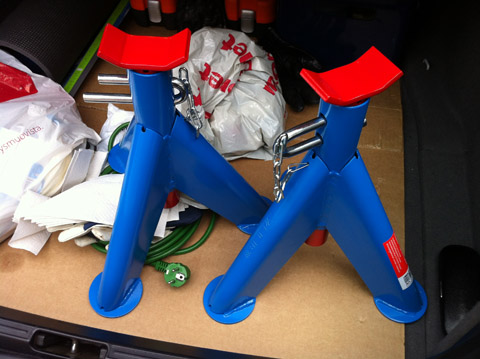

                    Joo kävin just hakee noi Bilteman pukit. Aika hemmetin jämäkät vaikuttavat olevan ja tuo pukin pää on just sopivan kokonen ja muotoinen e39:n nostopisteiden kumeja ajatellen, tuskin tarttee mitään ylimäärästä sovitusta edes. Kattelin siinä samalla niitä tunkkeja. Onpahan tuo 99 euron tunkkikin aivan perhanan iso, se varsikin on varmaan 1.5 metriä pitkä. Nimensä mukaisesti vaatii hallin, että voi käyttää.
                    Siispä, yritän nyt ettiä tunkin, joka on vähän noita pikkuhallitunkkeja järeämpi, yltää nostamaan auton noiden pukkien varaan, mutta jonka kanssa mahtuu vielä touhuilemaan pienessä autotallissakin. Ei kai sinne keskimmäiseen nostopisteeseen ole pakko sitä tunkkia työntää suoraan etupuskurin suunnasta? Riittääkö, että ensin nostaa pienellä hallitunkilla toista kulmaa ja kun tilaa on paremmin, kurottaa sinne keskimmäiselle nostopisteelle toisella hallitunkilla siitä auton sivulta toisen tunkin vierestä ja sitten asettelee pukit paikalleen?
                        Minulla on samanlaiset, tuolla ne on ollut käyttämättömänä hyllyssä jo monta vuotta... Nuo ovat minun makuun useimpiin remontteihin aivan liian korkeat, alin korkeus 36cm. Ja auton noilla pysyvyyskin askarruttaa, nostopistehän ei ole kumia vaan kovaa liukasta muovia. Noita pukkeja pitäisi lyhentää ja hitsata yläosaan auton nostopisteen sisään tuleva neliömäinen putki tms. En vaan ole jaksanut tehdä tuota.. Mekaanisestihan nuo ovat hyvin vakuuttavat verrattuna moniin muihin.
                        Joten olenkin käyttänyt 25x22cm hirrestä sahattuja 30cm pitkiä tolppia nostopisteiden alla. Ne ovat hyvin tukevat eikä ole pelkoa, että nostopiste ihan helposti lipeää "pukilta".
                          No, katotaan miten käy. Kaveri kehui noita pukkeja ja kuulemma käyttää usein, tosin erimerkkisen auton kanssa. Tuossa alimmassa asennossa niitä ajattelin käyttää. Sokat pois ottamalla tulee vielä sentin alemmas. Täytyykin mitata tuo korkeus. Speksien mukaan alin korkeus on 34,5 cm. Onkohan faceliftin nostopaikat jotenkin erilaiset? Mielestäni eivät ole kovin liukkaan oloiset. Voisihan noihin pukkien päihin vaikka liimata jotkut ohuet kumipinnat, jos liukkaus epäilyttää. Menee mielestäni vähän hifistelyksi, jos joka nostimelle/pukille pitää tehdä nostopaikkaan täysin sopiva adapteri.
                            Samanlaiset ne nostopisteet on kaikissa (ja minulla on niihin vaihdettu uusimman malliset tulpat). Noilla pukeilla auto vaan nousee aika ylös ja jyrkkään kulmaan ja silloin alkaa epäilemään pysyvyyttä pukkien päällä. Toki korkeutta pitääkin olla jos teet hommia auton alla, mutta jarru/iskari/tukivarsi yms. remontti ei sitä noin paljon vaatisi.
                            Tunkkiin tein metallista adapterin joka korvaa tunkin oman (irrotettavan) keskikupin. Sillä sai myös tunkin alinta nostokorkeutta sopivasti alemmaksi, joten nyt se menee nostopisteiden alle vaikka onkin madallettu alusta. Ja auto taatusti pysyy tunkilla (jos vaan helmapelti ei petä... ).
                              Pidätkö noita puutolppia pystyssä, eli 30 cm pukit, vai lappeellaan 25 cm "asennossa" ? Mikä on riittävä nostokorkeus iskariremppaa ajatellen, että etutolpan mahtuu kääntämään hyvin ulos, ettei jarrulevy osu lattiaan? Jos 30 cm on hyvä korkeus, noista bilteman pukeista pystyy vaikka sahaamaan tuosta sinisestä osasta helposti sen 4-5 cm pois, jolloin jäljelle jää vielä 1 reikä sokkaa varten, jos sitä ikinä edes tulee tarvitsemaan. Tuon punaisen tolpan alapään ja lattian välillähän on nyt juuri tuon 4-5 cm tyhjää, joten sitä ei tartteisi välttämättä edes lyhentää. Olen lähes varma, etten koskaan tule käyttämään noita pukkeja muuten kuin ala-asennossa, joten tuon modaksen voisi melkein heti tehdäkin...
                              Edit. Kävinpä hakemassa toisen pukin peräkontista ja mittasin. Oikeassa olit. Ilman sokkaa tolpan korkeus on 36 cm lattiasta. Jos sahais tuosta sinisestä osasta ylemmän reiän alapuolelta poikki, niin sais pudotettua n. 4,5 cm korkeutta -> 31,5 cm korkeat pukit. Olisko sopiva?
