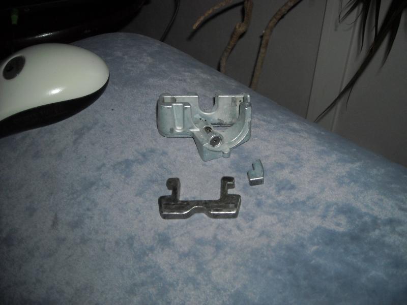

          e39 ongelmia ratti/virtalukon kanssa,elikkä auton saa käyntiin mutta rattilukko on lukossa ratti ei käänny,rattia liikuttelee oik.vas. lähtee lukko pois päältä,mutta rattia pyöritellessä kuuluu naksutusta,elikkä mikä on mennyt rikki

                    vika selvisi,uusi lukkorunko tilaukseen.auto tällä hetkellä ilman rattilukkoa.

                      Oliko siitä se rattilukon kynsi poikki ja jumitti siellä välissä? Jonkun tuollaisen tarinan kuvineen muistan Britti-foorumilta, mutta en tähän hätään löytänyt ko. keskustelua.
                        sieltä oli kaksi semmoista kynttä/koukkua poikki.

                        • thth77
                          • 88
                          keskimmäinen osa rikki
