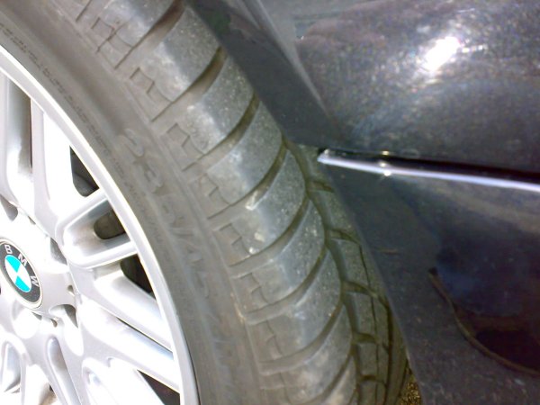

            Tässä tilanne puskin juntattuna pohjaan metallirunkoon ja "vähän" irvistää Pitää ny vielä katella miten tuon saa korjattu ja tutkia olenko asentanu jonkun väärin, mutta jos ei muuta niin alan modaan tuota osaa 2 niin silloin ainaski saadaan osat linjaan.

              Joko sulla irvistää tosi paljon tai sitten toi kuvakulma vääristää. Ota kuva mielummin suoraan sivulta niin näkee paremmin tilanteen. Ei mulla nimittäin edes muistaakseni tosta kulmasta nää että irvistäisi.

                Se on tosiaan about sen 10mm kyllä tuo kuva kohtuuella pitää paikkansa, mutta eipä siinä pitää taas huomenna ihmetellä duunin jälkiin.
