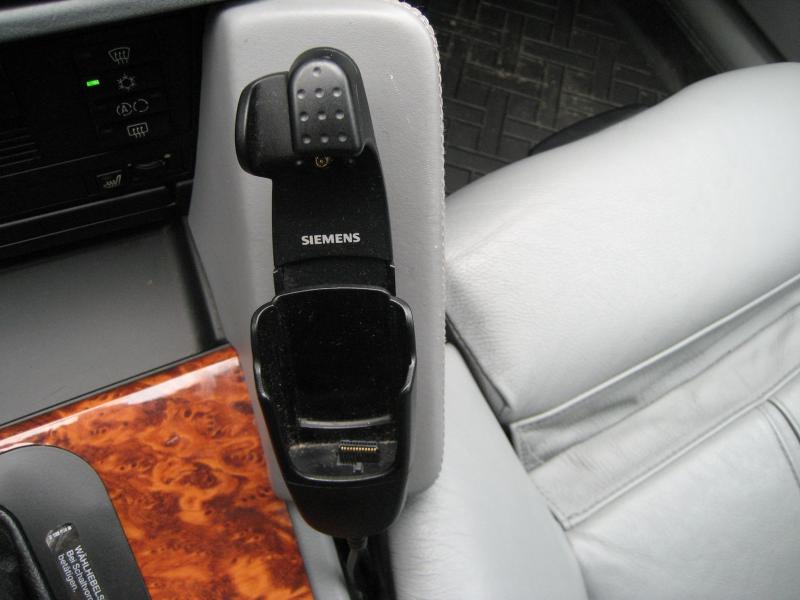

    Auttakaahan tietäjät, autossa on puhelin teline mallia Siemens, Hf systeemi siis löytyy - mutta puhelin malli on hakusessa... jotakin mallia on kokeiltu, tuloksetta. Tässä telineessä kun tuo puhelimen pohjaliitin on oikeassa laidassa - niin kuin kuvassa näkyy.
    osaisiko joku sanoa minkä mallin teline. Auto mallia 528 -98.

    vaikea sanoa tarkkaan, mutta
    katselin noita laatikosta löytyviä vanhoja Siemensejä.
    S/M/ME55, 65, 75 malleissa on selkeesti pienempi liitin.
    S/ME 45 (ja sitä vanhemmissa) on paksumpi liitin joka näyttää juuri tuolta.
    Ajallisesti tuo S/ME 35 tai 45 mallisarja sopisi auton ikään.
    Tuota vanhempia Siemensejä esim S3 tai S4 minulla ei enää ole tallella, mutta teoriassa voisi olla sekin.
    Mutta uskon S35, ME35, S45, ME45 istuvan tuohon.

      kattelin ja mietin tarkemmin
      vaikkaan että kyseessä on kuitenkin S4, koska telineeseen sopivan puhelimen tulee olla pitkä ja hoikka. ME45:ssa tuo liitin on keskellä ja sinun telineessäsi reunassa (kuten mustaakseni S4:ssa) ja taitaapa tuo sitten myös ajallisesti sopia ehkä S4:n kanssa yhteen.

        Tarkemman tutkistelun jälkeen veikkaisin sen kuuluvan Simens c55
        Toki teline saattaa käydä useaan Simens mallin.
        Itselläni oli tuollainen C55 puhelin ja puhelin teline (ei enää kumpaakaa) mutta erehdyttävästi muistuttaa c55 telinettä. :think
        Ja toki helpottaa jos irroitat telineen ja katsot sen takapuolella pitäisi olla mallit jotka istuu ko. vekottimeen.
