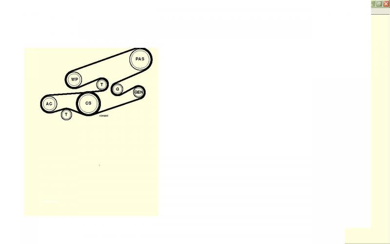

    M57d29 koneen hihnakaavio olisi hakusessa.
    Yritin etsiä foorumilta ja googlesta mutta tuntuisi olevan aika kiven alla.
    Kiitos jo etukäteen.

    siinä olis moniurahihnan reititys.
          -Janne
          Sen "pitkän" moniurahihnan pystyy sitten laittamaan 2 eri tavalla. Oikealla tavalla kun laittaa homma toimii...... ja jos laittaa väärin, homma toimii noin 10 tkm jonka jälkeen eräs alumiinivaluosa hajoaa...
          -tuo kuva on otettu autodatasta ja se antaa vähän virheellisen tavan miten hihna kulkee...
          -nyrkkisääntönä muista, että: Moniurahihna "urapuoli" ei kosketa mitään muuta kappaletta kuin uritettua rulllaa.... Hihnan "sileä selkäpuoli" pitää vastata hihnanohjainrullien sileään vastakappaleeseen.
            Mä oletan et joka hihnan viitsi alkaa itse vaihtamaan nii osaa myös laittaa sen oikeen päin. Maalaisjärjellä pärjää...
