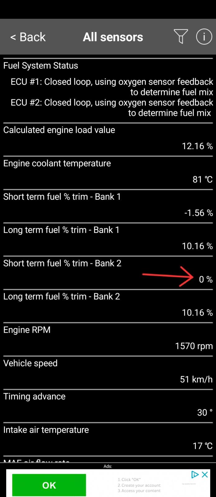

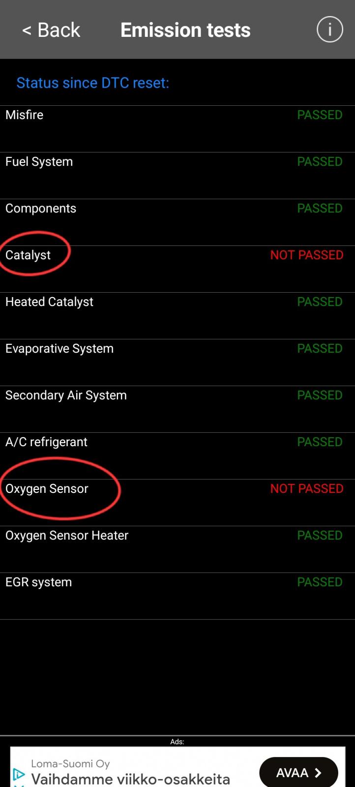

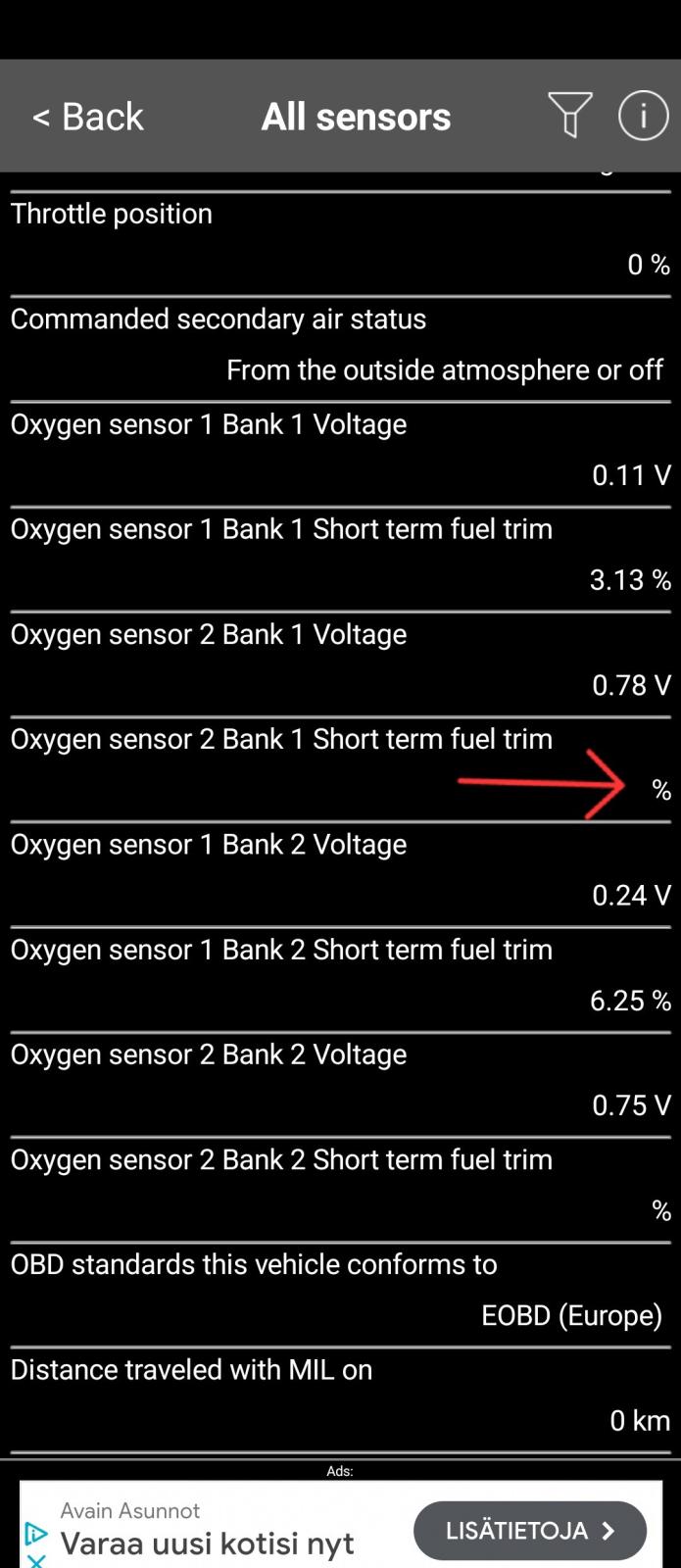

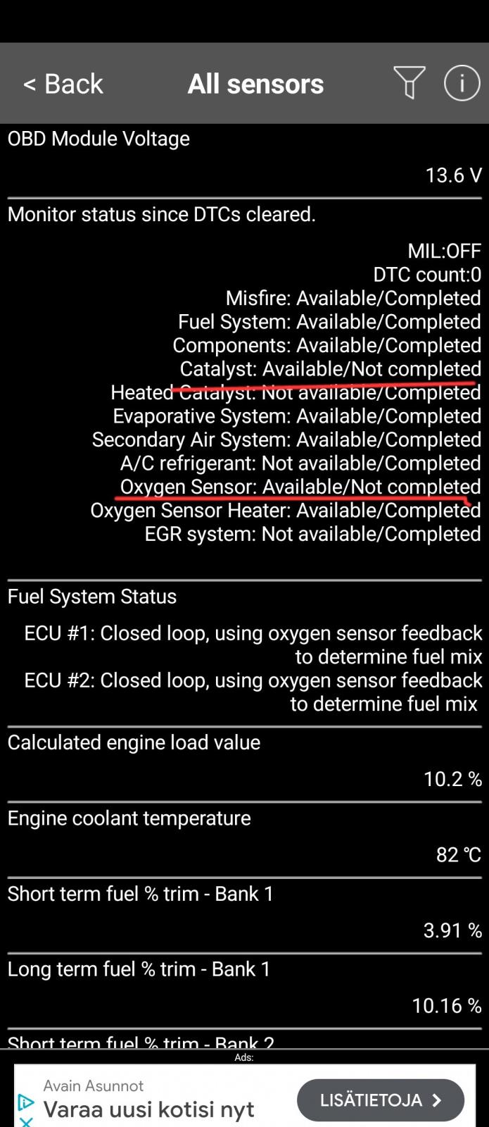

    Moikka! OBD2 lukija ilmoittaa seuraavia. Osaatteko sanoa todennäköisimmän syyn tähän ongelmaan. Kuvissa näkyy tarkennettuna 2 Bank 1. Kuvissa merkattu ajon aikana otetut lukemat. Oireena kylmäkäyntihäiriö, mikä poistuu kun kone lämmin. Lisäksi sinivalkoista savua kun kylmänä kaasuttaa kovaa tai valoista lähtiessä kaasuttaa kovempaa. Ei ole vikakoodeja.
    Kiitti jeesistä!
    Click image for larger version  Name:	Screenshot_20241113_074741.jpg Views:	17 Size:	151.6 KB ID:	5516972 Click image for larger version  Name:	Screenshot_20241113_074650.jpg Views:	16 Size:	107.2 KB ID:	5516973 Click image for larger version  Name:	Screenshot_20241113_074732.jpg Views:	16 Size:	118.2 KB ID:	5516974 Click image for larger version  Name:	Screenshot_20241113_075535.jpg Views:	16 Size:	81.6 KB ID:	5516975

          Katso livedatasta miten jännitteet vaihtelee, etummaisten pitäisi sahata välillä 0.1V - 0.9V melko ripeästi. Takimmaiset kuuluisi piirtää n. 0.75V kokoajan ja niiden pitäisi siellä pysyäkin, ne osallistuu myös jonkin verran seossuhteen säätelyyn. Itse tekisin savutestin mahdollisten vuotojen paikantamiseksi jos haukkoo ilmaa niin sekoittaa kyllä kaiken. Savustuksessa myös huohotin letkuinen tulee tsekattua onko vuotoa. Jos huohotin on tukossa/kalvo rikki niin mahdollinen syy sinisavuun ja käyntihäiriöönkin.
