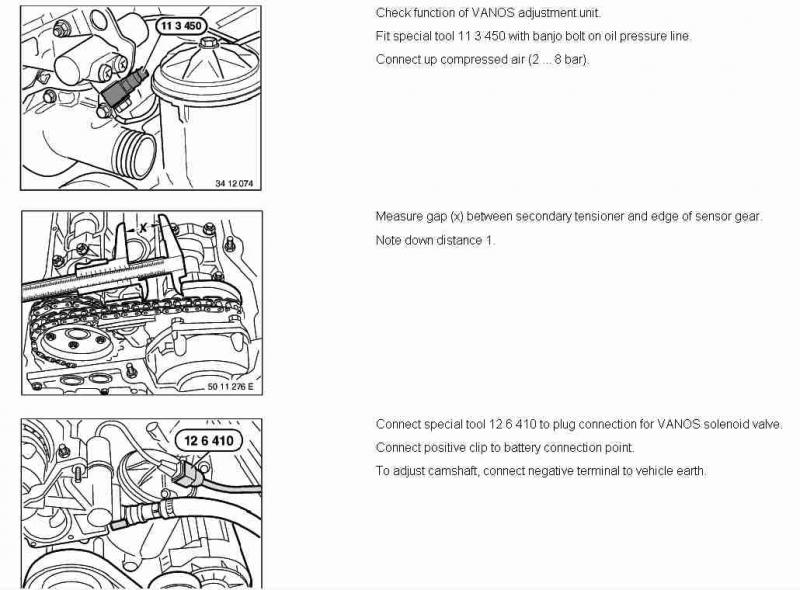

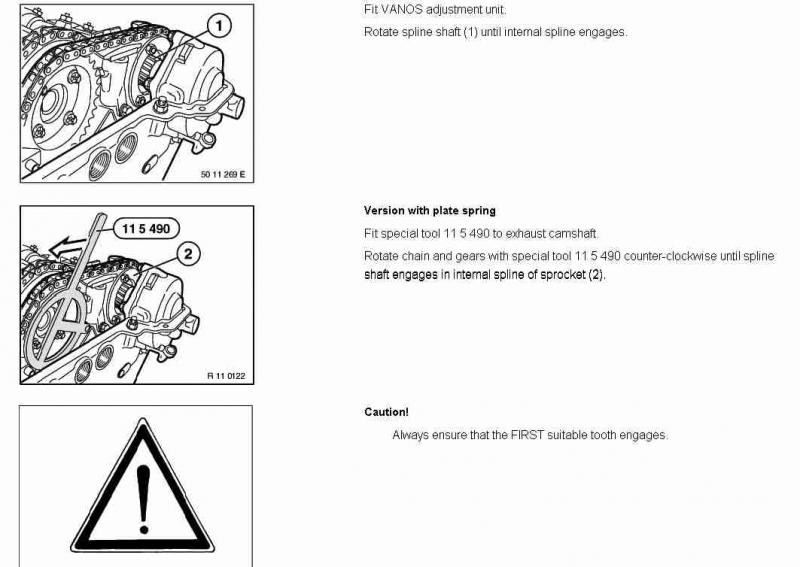

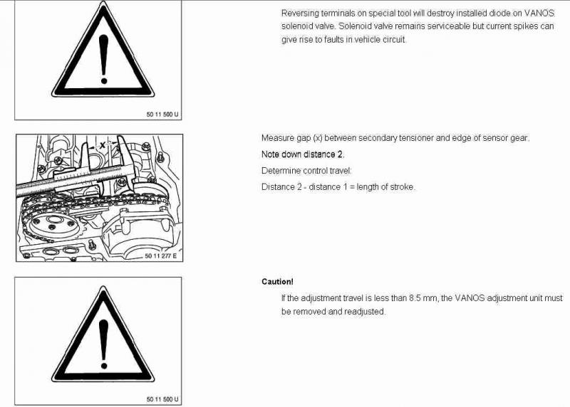

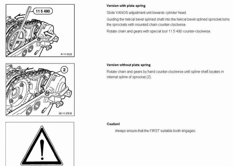

                        Tässä parit kuvat TISsin ohjeesta. Muistaakseni se vanoksen mäntä pitäisi olla mahdollisimman sisässä vanoksen kotelossa, muuten liikematka jää helposti lyhyeksi. Oikeastaan vanoksen mäntä ei tule yhtään ulospäin, koska kun ketjua käännetään ja koteloa työnnetään paikoilleen se mäntä menee sen matkan mitä kotelokin.
                        Ilmaa varten kannattaa hommata liitin sopivalla kierteellä jotta ei vuoda. Vanoksen tiiveys on ilmalle liian väljä, joten se vuotaa koko ajan ilmaa läpi.
                        Solenoidille saa sähkön helpoiten parilla johdon pätkällä. +napa yhdistetään johdolla imusarjan +napaan, ja -napa yhdistetään johdolla johonkin mistä se ottaa maihin. - johdolla maadoittamalla ajetaan muutaman kerran liikkeet edestakaisnin ennen kuin mitataan. Eli kun solenoidin virtapiiri katkeaa palaa imunokka normaaliin asentoonsa.
                        Parilla ekalla kerralla lentää varmasti öljyä, kannattaa vähän varoa.
                        Liikematka on pakko mitata vanoksen kääntämänä, ei ketjusta kääntämällä. Ketju ei liikahda ollenkaan kun vanos kääntää imunokkaa.

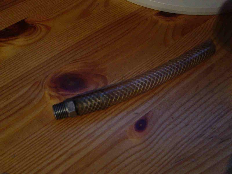

                          Tossa kuva letkusta mitä käytin, toisesta päästä puuttuu liitin mihin kompuran letkun tuli kiinni.
                          Niin ja olihan nokka-akselit lukittuna paikoilleen kun vanosta laitoit paikoilleen?
