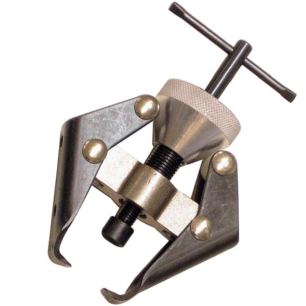

    Kellään suositella mitään tiettyä ulosvetäjää apukuskin puoleiseen pyyhkijän varteen, jolla on jo todistetusti saatu pyyhkijä irti? Biltema, Motonet yms. ?
    Alla oleva ulosvetäjä oli liian pieni eikä mahtunut kunnolla vaikka tunti tuli tapeltua...nyt haluaisin sellaisen vetäjän millä varmasti lähtee irti ja mikä sopii ja millä joku muukin ois jo saanut
    Tämä ei siis sopinut

        Ostin joskus tuollaiseen tarkoitetun ulosvetäjän, mallia Kiina. Niin kölsö ettei sillä tee mitään.
        Sitten on joku saksalainen laadukas minikokoinen 2-jalkainen ulosvedin IKH:lta ja se tuntuu olevaan joka paikkaan kuin unelma, noihinkin.

            Pienikokoinen ulosvedin esimerkiksi jumiutuneille pyyhkimen varsille tai akkukengille
            Tällä olen EX E46 ja E39 ottanut varret pois. Olikohan apukuskin puoli se vaikeampi, joutu vähän pyöritellä ulosvetäjää mutta lopulta sai paikalleen.
              Täällä sama kapistus ja helposti E39 onnistui.

                Sopivan ulosvetäjän saa tehtyä kierretangosta, muttereista ja lattaraudoista yms. sekalaisesta teräsosasta aika nopeaan. Mulla on ainakin 5 erilaista itse tehtyä, kun kaupan valmiit usein liian isot tai joku mitta ei sovi.
