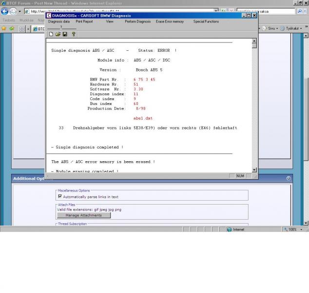

    Osaisko joku suomentaa liiteen koodin luettu Carsoftilla ja abs ja acs valot palaa?

    Pyörintätiedonantaja(anturi) edessä vasemmalla E38/E39 tai edessä oikealla E46 viallinen.

      Kokeile ensin ehjää anturia johtoon liitettynä (älä irroita vanhaa vielä). Jos abs valo sammuu tällä voit vaihtaa anturin. Jos ei sammu tulisi mitata johdinten kunto anturiliitännän ja yksikön väliltä. jos tämäkin on ok niin siinä tapauksessa vikaa on yksikössä. E39:ssä kun ovat nuo kaikki edellä mainitut vikavariaatiot tulleet vastaan.
