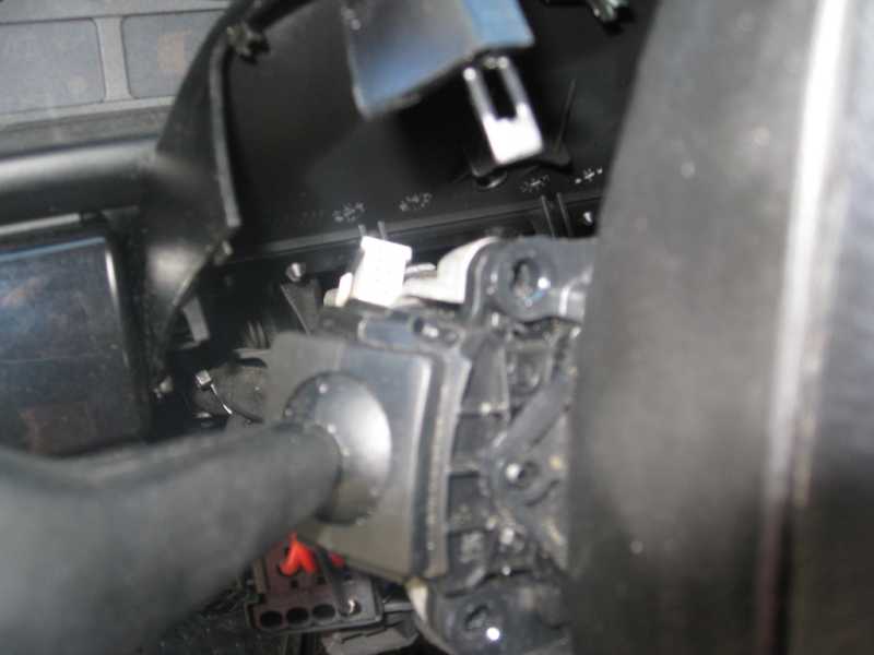

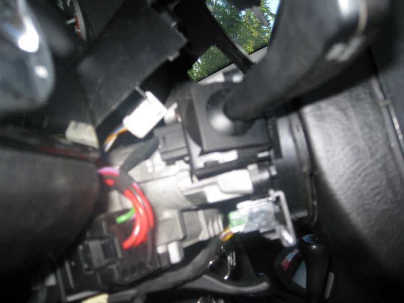

    Apuja kaivattaisiin pariin ongelmaan. Autona E39 vm-99 td touring.
    Bc nappi lopetti toimimasta viimesyksynä ja pikkuhiljaa tarvisin eloa ajotietokonenäyttöön. Tarviiko vilkkuviiksen vaihtamiseen ratin irrotusta??
    Purin mielestäni kaikki muovilipareet viiksen ympäriltä mitkä sai irti ilman ratin irrotusta. Ei irronnut vilkku. Otin pari kuvaa aiheesta.

    joutuu ottamaan bägin ja ratin pois. Ennen ratin ottamista kannattaa laittaa pyörät suoraan ettei käy niin et kun lähtee ajamaan nii ratti näyttää ties minne toisessakin viiksessä voi olla vikaa. jos rahaa löytyy nii vaihda se myös samalla ja kokeile toimiiko paremmin.. en ole ite ainakaan kuullu että itse tunnistin lasissa olisi hajonnu. ellei joku ole vaihtanu lähi aikoina tuulilasia ja kohdellut tunnistinta kova kouraisesti.

      Ei tarvitse irroittaa rattia, muvit pois viiksi irtoaa vetämällä kuskin oveen päin samalla kun painaa rattipylvään hakasten takaa klipsut alas.

        Täytyypä kokeilla viikonloppuna rattipylvään takaa irrotella klipsuja.
