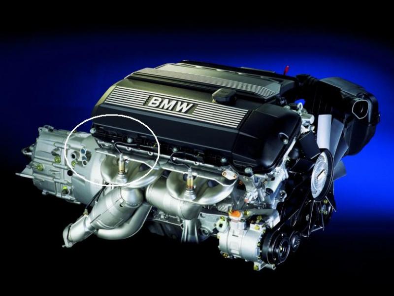

        Originally posted by alipaine View Post
        Näin ymmärsinkin että useimmilla olisi tuolta koneen takaa pettänyt se tiiviste. Muistatko/osaatko kertoa missä välissä koneessa on tuo venttiilikopan raja, sijoittuisiko se tuon lipareen ylä- vai alapuolelle?
        No, venttiilikoppahan on tuo musta muovinen koppa koneen päällä. Rajan näkee tuosta kuvastakin aika selvästi?
        Vai ymmärsinkö jotain väärin?:think

          Ei kyllä ihan oikein ymmärsit. Tätä haettiinkin. ja menen seuraavaksi häpeämään nurkkaan koska en tuota tietenkään ole tajunnut. Kiitos vain.
