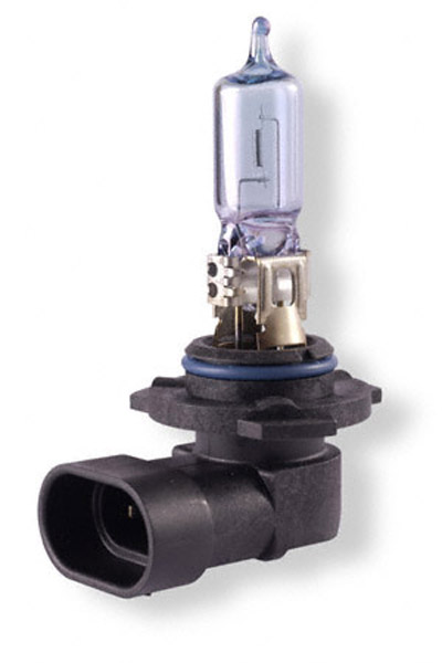

    Jaahas. Kuinkakohan tuosta kannasta lähtee tuo polttimo irti? Eli kyseessä Pre Facelift valot joissa pitkän virkaa suorittaa lasikantainen lamppu. Ei taida ehjänä lähteä? Onko niin, että jos pitkä palaa, niin täytyy ostaa kanta jossa lamppu kiinni?

    HB3:ssa liitin on kiinteä osa polttimopakettia.

      Vastapäivään pyöräyttämällä n. varttikierros ja se lähtee pois sielä kolostaan taaksepäin vetämällä. Polttimon tyyppi on HB3

        No ei varmaan lähde. lampun jalat vaan pyörähtää toistensa ympärille. Kannassa lukee kylläkin jokin Sylvania...
        Tämän näköinen
        Rikkihän tuo meni kun koitin vasaralla sitä aukaista...

          Joo ei se kanta siitä mihinkään lähde. Luin pikasesti ja väärin. Tajusin, että et saa polttimoa irti umpiosta.
          Meet varaosaliikkeeseen ja pyydät hb3 polttimon, niin saat tollasen kuvan mukasen härvelin.
