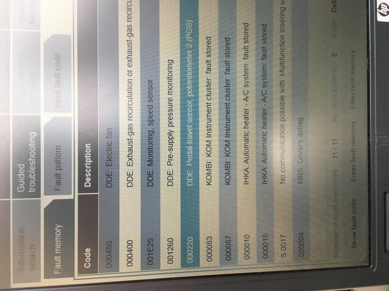

Inpa ei löydä vikakoodeja.
Suuttimien korjausarvot kylmällä koneella ovat +/-2,3 sisällä kaikki.. Lämpimällä koneella +/-1 sisällä.
Railpaine 280-390 tyhjäkäynnillä, kierroksilla heitto pienenee mutta sitä kuitenkin on.

Selviskö koskaan mikä lopullinen vika oli? Itellä oireilee juurikin samalla tavalla. Paineensäätimen o-renkaat?
Leave a comment:
Joo. Ehkä 1500 bar on suurin lukema mikä sieltä voi jäädä muistiin, niin siksi se on aina tasan se...Originally posted by mpower85 View PostTarkemmin luin alareunasta tietoja niin luki maximum pressure exceeded. Eli eikös tuo tarkoita että maksimipaine ylittyy?
Leave a comment:
Eikun joo 1500 baria minun piti sanomani. Tiedä mistä tuo ämmä tuohon tuli..
Ja kun taas katoin nuo vikakoodit niin tasan 1500 baria oli paineet jääny muistiin. Tarkemmin luin alareunasta tietoja niin luki maximum pressure exceeded. Eli eikös tuo tarkoita että maksimipaine ylittyy?Last edited by Omega; 28-07-2011, 23:50.
